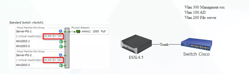

ارتباط Trunk بین سوییچ میکروتیک و ESXi 6.5
توی تصویر زیر اگه به جای سوییچ سیسکو یه سوییچ CRS326 جایگزین بشه کانفیگ پورت Trunk سوییچ چی باید باشه تا تگهای تعریف شده روی VSwitch esx  جواب بدن. با تشکر
پرسیده شده در 1400/12/18 توسط
ولن هار رو رو پورت سوییچ میکروتیک  رو تعریف می کنیم
ولی وقتی  از اون ور رو ESX  تگ میزاریم دسترسی برقرار نمیشه. ساده تر بگم بدون تگ ارتباط manage esx برقراره ولی با تعریف تگ رو ESX ارتباط قطع میشه. به نظر میاد تعریف تگها تو میکروتیک با تعریفش تو ESX فرق داشته باشه.
پاسخ در 1400/12/18 توسط
قاعدتا باید ترانک با encapsolation dot1Q باشه و vlan های هم روی سوییچ تعریف بشن
ویلن ها رو باید بطور کامل با vlan id خودشون و رنج مورد نظر روی اینترفیس (یک پورت میکروتیک، و یا یک بریج که با پورت های مورد نظر بریج شدن) تعریف کنید و به پورت سرور متصل کنید.
اگر ویلن ها روی یک اینترفیس تعریف شده باشن اون پورت دیگه ترانک هست و بدون vlan id اصلا کار نمیکنه.
