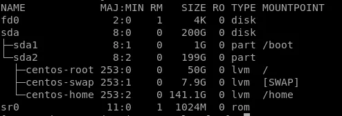

من یک centos 7 دارم که به صورت ماشین مجازی است. در حال حاضر با کمبود فضای خالی در root directory مواجه شده ام.
میخوام هارد ماشین مجازی Expand کنم در نتیجه فضا به SDA اضاف خواهد شد
با توجه به پارتیشن مپ چطوری فضای 100 گیگ که اضافه خواهم کرد را به Sda2/root اضافه کنم

شما نمی تونید 2 تا پارتیشن متفاوت رو به یک mount point مونت کنید .
داخل root directory یه دونه فولدر به هر نامی که می خوای بساز و اون بشه mount point جدیدت بعدش پارتیشنتو بهش mount کن البته هارد جدید رو باید اول پارتیشن بندی کنی بعدش format کنی با دستور mkfs و بعدش mount به فولدر جدیدت
پاسخ در 1400/12/20 توسط
با استفاده از ساختار LVM شما می تونید این کار رو انجام بدین به شرطی که یک دیسک جدید به ساختار LVM خوتون اضافه کنید و با استفاده از pvcreate دیسک جدید رو اضافه کنید و بعد با استفاده vgextend فراش vg رو افزایش بدین و در بخش اخر هم می تونید با استفاده از lvextend  با سویچ r فضایی که نیاز دارید رو افزایش بدین.
فقط به این نکته دقت کنید که xfs موجود در Centos7 امکان کاهش فضا رو نداره و فقط می تونید فضای این فایل سیستم رو افزایش بدین.
پاسخ در 1401/06/03 توسط
سلام این روش هم میشه با ابزار parted می تونی این کار رو کنی ولی باید اول از دستور umount برای آنمونت کردن /home استفاده کنی بعدش با parted فضایی رو که می خوای جدا کنی بعدش بدی به /root و دوباره پارتیشنی که به /home مونت بود رو دوباره مونت کنی

اگر کامل توضیح بدید چه کار کنم ممنون میشم
یک روش دیگه هم دیدم که فضا از home میگیره به root اضافه میکنه
ایا این منطقیه و مشکل ساز نیست؟
از این لینک دیدم روشش
پاسخ در 1400/12/21 توسط
