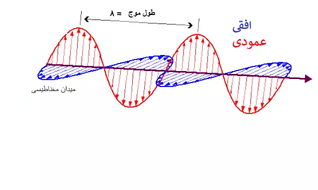

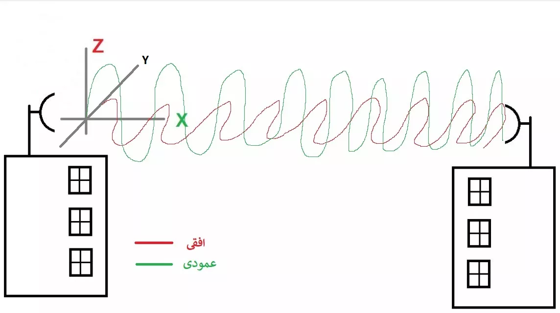

خب ببینید ساده ترین حالتی که میشد رو من توی ویدئو ها توضیح دادم.
ولی بذارید الان با یک بیان دیگه بگم.
توی مثالی که در مورد دزد و دستیارش توی ویدئو زدم، اون اعوجاجی که در طول سیم بوجود میاد، دلیلش اینه که پیام ما بتونه مسیر طولانی تری رو طی بکنه. پس متوجه میشیم که دلیل اینکه امواج الکترومغناطیسی رو به صورت یک موج سینوسی ارسال میکنیم اینه که بتونه مسیر طولانی تری رو طی کنه.
زیاد درگیر مبحث فیزیک ماجرا نشید که اصن چرا و چجوری این کار انجام میشه. فقط بدونید که دلیل اصلی اعوجاج در طول موج اینه که بشه مسیر زیادی رو طی بکنه.

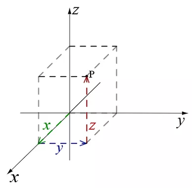

حالا برسیم به بحث پولاریزیشن یا قطبیت. به عکس بالا نگاه کنید. مسیر حرکت موج رو اگه یک کره در نظر بگیرید (یعنی یک محیط سه بعدی که متشکل از محور X،محور Y و محور Z)، وقتی که میگیم آنتن ما پولاریزیشن عمودی داره، یعنی سیگنال رو در محور خط Z ارسال میکنه. یعنی نقطه اوجش به سمت بالا و نقطه فرودش به سمت پایینه و وقتی میگیم آنتن پولاریزیشن یا قطبیت افقی داره، سیگنال به صورت بغل به بغل نسبت به خط X ارسال میکنه. یعنی اوجش به سمت مثبت محور X هست و فرودش به سمت منفی محور X.
یعنی وقتی میگیم یه آنتنی پولاریته افقی داره، یعنی موج الکترومغناطیسی ای که تولید میکنه، در محور X ها حرکت میکنه.
یا وقتی میگیم یک آنتن با پولاریته عمودی داریم، یعنی امواج الکترومغناطیسی ای که ساطع میکنه در محور Z ها حرکت میکنن.

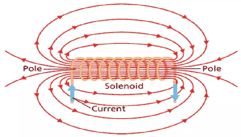

اگه بدونید، هر سیمی که ازش جریان الکتریکی (برق) رد میشه، یک هاله به اشکال مختلف از امواج مغناطیسی دور اون سیم شکل میگیره. مثل عکس زیر:
( اون هاله رو وقتی که دوتا قطب یکسان آهنربا رو به هم نزدیک میکنید میتونید حس کنید)
حالا  وقتی که یک موج الکترومغناطیسی که توسط آنتن فرستنده ارسال شده به آنتن گیرنده نزدیک میشه و از کنار این هاله الکترومغناطیسی سیمی که توی آنتن قرار گرفته رد میشه، یک تغییر ولتاژ توسط آنتن گیرنده حس میشه و همین تغییر ولتاژ رو بعنوان سیگنالی که دریافت کرده به رادیو میده و رادیو این سیگنال رو به صفر و یک ترجمه میکنه.

ولی هنوز یک چیزی برام نامفهومه...ببنید طبق فرمایشات شما یعن مثلا الان این دو ساختمون هر کدوم یک آنتنی دارن که پولاریته عمودی داره.... یعنی امواج رو به سمت آسمون پرتاب میکنه؟؟

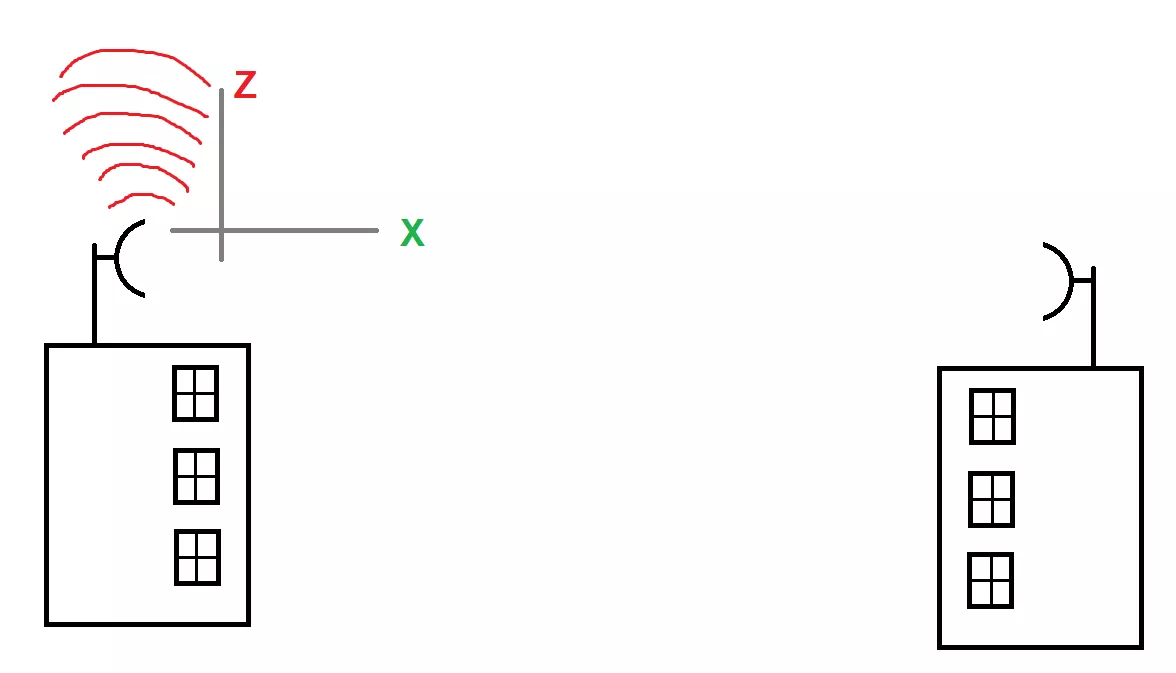

یک عکس دیگه هم میذارم که یکم واضح تر بشه موضوع
پاسخ در 1401/04/05 توسط
زمانیکه میگیم پلاریته عمودی داره، یعنی مثل عکس زیر (رنگ سبز) سیگنال رو ارسال میکنه و وقتی میگیم پولاریته افقی داره سیگنال رو مثل رنگ قرمز ارسال میکنه
من یکم نقاشیم ضعیفه ولی اون خط قرمز رو روی بردار Y تصور کنید
