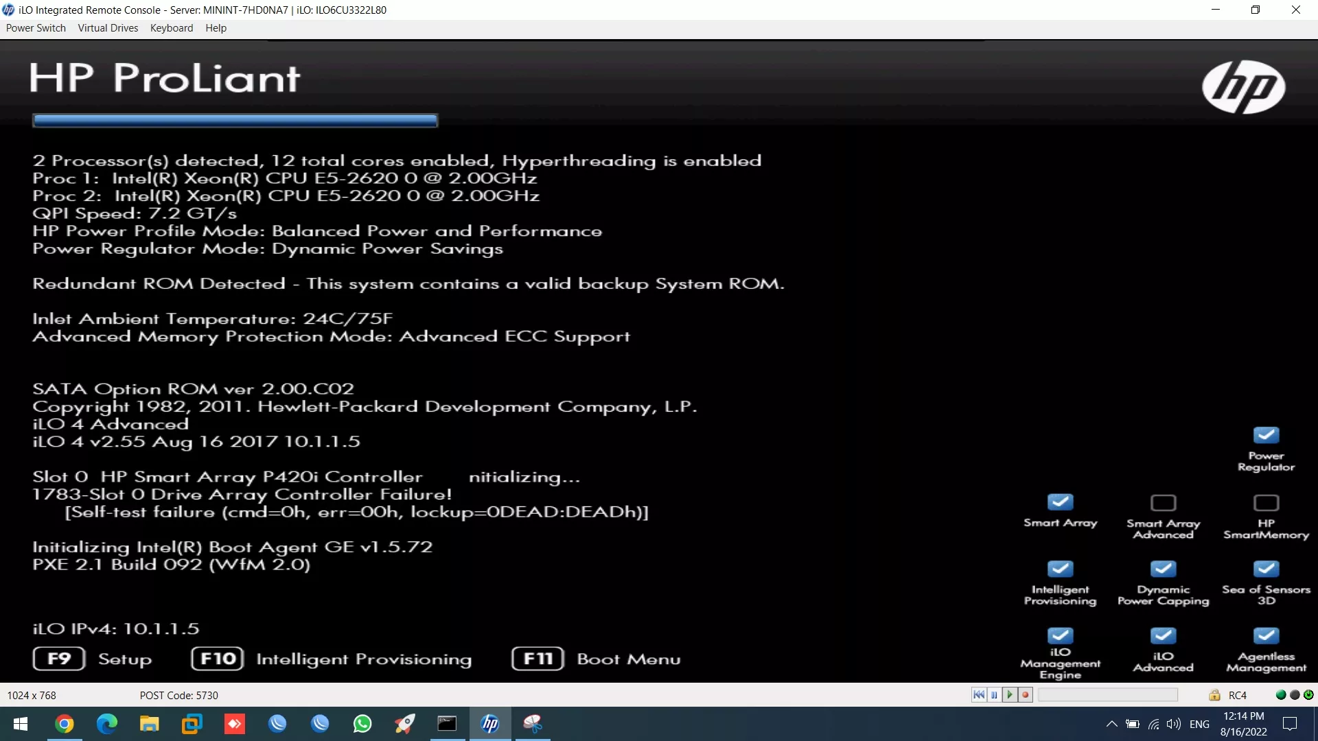

من یک سرور DL360 G8 دارم، به مشکلی خوردم و دیدم بالا نمیاد، بعد از بررسی iLO با دو مورد روبرو شدم:
اول اینکه در سربرگ Summary دیدم گزینه Agentless Management Service در حالت Not available قرار گرفته،
و موضوع بعدی که در قسمت Storage هیچ چیزی رو بهم نمایش نمیده، در صورتی که باید هارد، اسمارت اری و نوع Raidام رو نمایش میداد
ممنون میشم راهنماییم کنید

خب مشکلی که دارم اینه که نه تنها هاردها رو نشناخته، بلکه استوریج کنترولر رو هم نشناخته و هیچی رو نشونم نمیده...
بنظرتون باید استوریج کنترولر واسه دستگاه بگیرم و تست کنم؟!

اگه الان یک استوریج کنترولر P420i برای سرور نصب کنم، بنظرتون کل دیتام میپره؟!
توی کامیونیتی HP نوشتن که به دلیل اینکه اطلاعات رید روی دیسک ها ذخیره میشه نه روی استوریج کنترلر بدون مشکل میتونید کارت رو عوض کنید. در صورتی که هارد ها سالم و بدون نقص باشن مشکلی پیش نخواهد اومد. توجه کنید که برند و مدل استوریج کنترلر جدید دقیقا مثل همون قبلی باشه.

قاعدتا وقتی استوریج کنترلر رو نشناسه دیگه هار ها رو هم نمیشناسه.
اولین چیزی که به نظر میاد اینه که استوریج کنترلر مشکل داره
قاعدتا باید اسمارت اری چک بشه که راهش هم جایگزین کردن و چک کردنه

مشکل دوم مربروط به ندیدن هارد ها. اول از سلامت استوریج کنترلر مطمین شو که سالم هست.

ببینید من با یه موردی برخوردم، وقتی که سرور رو روشن میکنم، توی صفحه اول smart array رو بهم نشون میده، ولی توی صفحه iLo واسم نمیارش..
جالبه وقتی spp نصب میکنم روی دستگاه، باز هم smart array رو برای آبدیت بهم نشون میده ولی در نهایت برای آبدیت fail میشه
بنظرتون قطعه smart array رو کلا باید عوض کنم؟!
