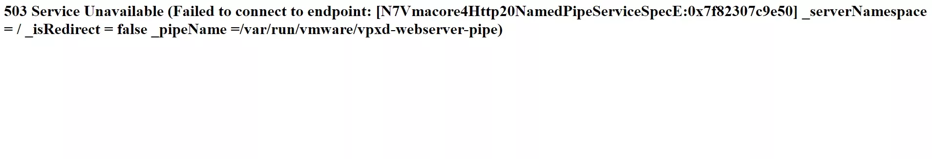

مشکل در بالاآمدن Vcenter
سلام خدمت همگی، متاسفانه Vcenter web client و vsphere client بالا نمیاد ،از طریق روت هم چندین بار start stop service  انجام دادم، حتی با دستور enable shell لاگ ها رو هم پاک کردم نشد؟؟؟؟
پرسیده شده در 1401/08/19 توسط
اگر سرویس وی سنتر رو ریست کردید باز بالا نیومده ، سرویس dns رو هم چک کنید.
البته وقتی سرویس رو ریست میکنید یه چند دقیقه بهش وقت بدید بعد تست کنید گاهی طول میکشه تا سرویس vcenter درست بالا بیاد
پاسخ در 1401/08/21 توسط
سلام ممنون مهندس عزیز ، متاسفانه تمامی موارد چک شده،حتی سایز درایو ها هم همینطور ولی بازهم مشکل رفع نشد، از دوستان کسی به این مشکل برنخورده؟ممنون
پاسخ در 1401/08/22 توسط
با یه مرورگر دیگه تست کنید یا از روی یک سیستم دیگه .
بعد الان ماشین هاتون روشن هستن یا اونها هم از دسترس خارج شدن؟
