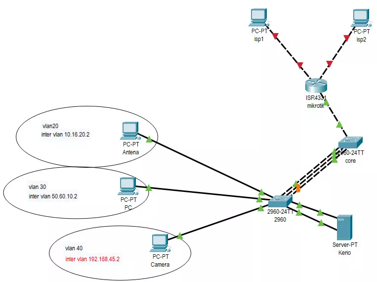

دوستان سلام
من سناریویی شکل زیر دارم که میخوام از ترافیک سوویچ لایه 2 من که تجهیزاتم بهش وصل هست و vlan هام روی اون هست به وسیله یک اینترفیس وصل بشه به سوییچ core من که لایه سه هست و همون اینترفیس کار inter vlan routing رو انجام بده

1- اینترفیس بین سوییچ ها ترانک بشه
2- تمام vlan های مورد نظرت روی هردو سوییچ ساخته بشه
3- به ازایی هر vlan که میسازی روی سوییچ لایه 3 اینترفیس وی لنش رو هم بساز و ip ست کن روش
4- روی سوییچ لایه 3 با دستور ip routing روتینگ رو فعال کن
5- دیفالت گیتوی اعضای هر vlan میشه آدرس همون interface vlan روی سوییچ لایه 3
فراموش نشه که سابنت هر vlan باید به صورت جزا باشه.
