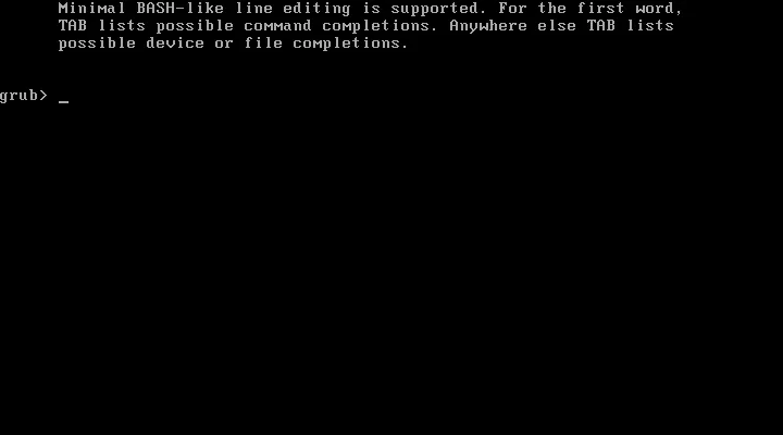

boot نشدن سیستم عامل
من وقتی سیستم عامل centos7 رو داخل vmware روشن میکنم با صفحه زیر مواجه میشم. ممنون میشم راهنمایی کنید

دیوایسی رو هم که بوت کردید رو حتما به ماشینتون وصل کنید(فلش ، دی وی دی یا ...)
پاسخ در 1401/10/17 توسط
نه. هیچ کاری نکردم. فقط خواستم روشن کنم که اینجوری بود
اول مطمئن شید حداقل نیاز ماشین(compatibility) برای سیستم عاملتون رو رعایت کردید و درست کانفیگ کردید.
بعد نسخه مورد نظر (درست) سیستم عاملتون رو از سایت اصلی دانلود کنید.(نسخه دارای رابط گرافیکیGUI هست یا نه)
پیام install centos رو اصلا نشون نمیده؟
فایل ماشین یا فایل هاردشو جا به جا نکردید ؟
سلام. هیچ پیامی برای نصب centos نشون نمیده.
سیستم عامل اول نصب بوده و بعد به این شکل در اومده
شما وارد محیط گراب شدین که مرحله اول راه اندازی در سیستم عامل لینوکس هست و در بیشتر موارد برای کاربر نمایش داده نمیشود،
دلیل ورود به این محیط عدم توانایی راه انداز سیستم عامل در پیدا کردن هسته لینوکس برای ادامه دادن به روند بوت سیستم است، در مواردی که شما در زمان بروز رسانی کردن سیستم هستید و مراحل بروز رسانی grub شما به درستی انجام نشود این منو برای شما باز می شود، برای راه اندازی کردن دستی لینوکس از مقاله زیر استفاده کنید:
https://www.unix-ninja.com/p/Manually_booting_the_Linux_kernel_from_GRUB
بخش مربوط به هارد دیسک را به درستی انتخاب کنید.
