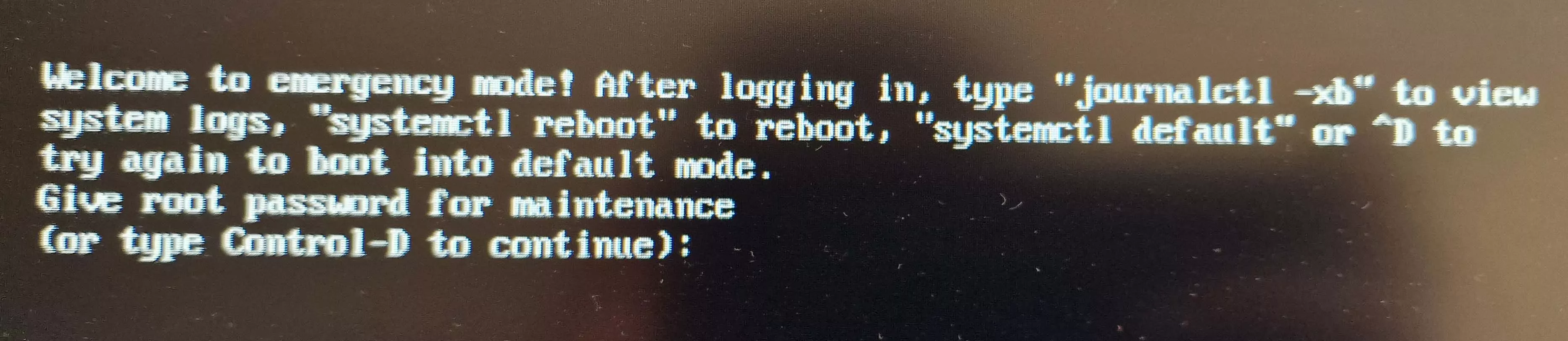

سرور ایزابل تا به امروز بدون خطا و مشکل کار میکرده ولی جدیدا در زمان روشن شدن، با خطای emergency mode بالا میاد و با استفاده از Ctrl+D خطا رو رد میکنه و سرور شروع به کار میکنه.
کسی از دوستان با این خطا آشنایی داره و میدونه راه حل چی هست؟
*ببخشید که کیفیت عکس مناسب نیست، عجله ای شد و مجبور شدم با موبایل عکس بگیرم تا Screenshot*

سلام دوست عزیز. خطای emergency mode در لینوکس می‌تونه دلایل مختلفی داشته باشه، اعم از اشکال در راه اندازی سرویس‌های مختلف، پارتیشن‌ها، کانفیگ فایل‌ها. ایده اصلی این هست که سیستم سعی می‌کنه موقع روشن شدن، یک چیزی رو لود کنه، به مشکل می‌خوره، بهتون خطا میده که اون چیز اجرا نشده و ممکنه لینوکس یا سرویس شما بعدا به مشکل بخوره. به همین خاطر هم خودش گفته با دستور journalctl -xb لاگهای سیستم رو بررسی کن و ببین چه مشکلی هنگام بوت پیش اومده. اگه می‌تونی لاگ این دستور را اینجا بزار، تا توی قدم اول بفهمیم مشکل دقیقا چیه و بعد اون رو حل کنیم.
