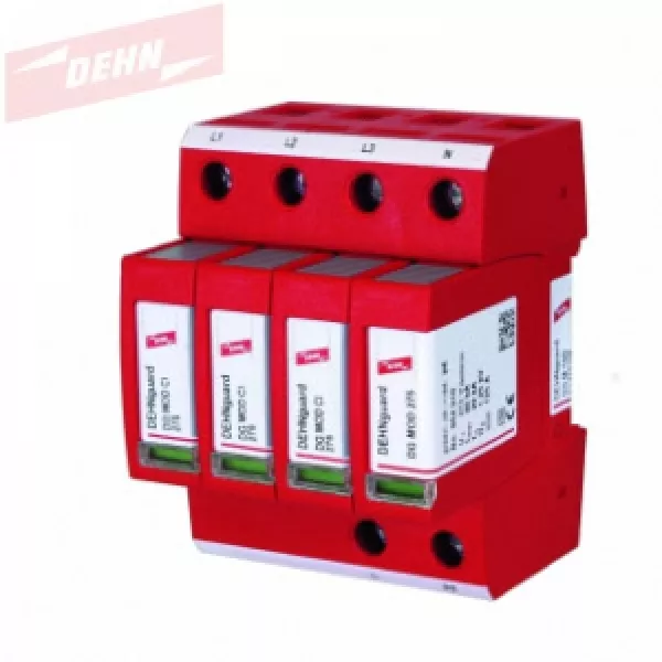

سرج ارستر درون تابلو برق نصب میشه و مثل فیوز عمل میکنه

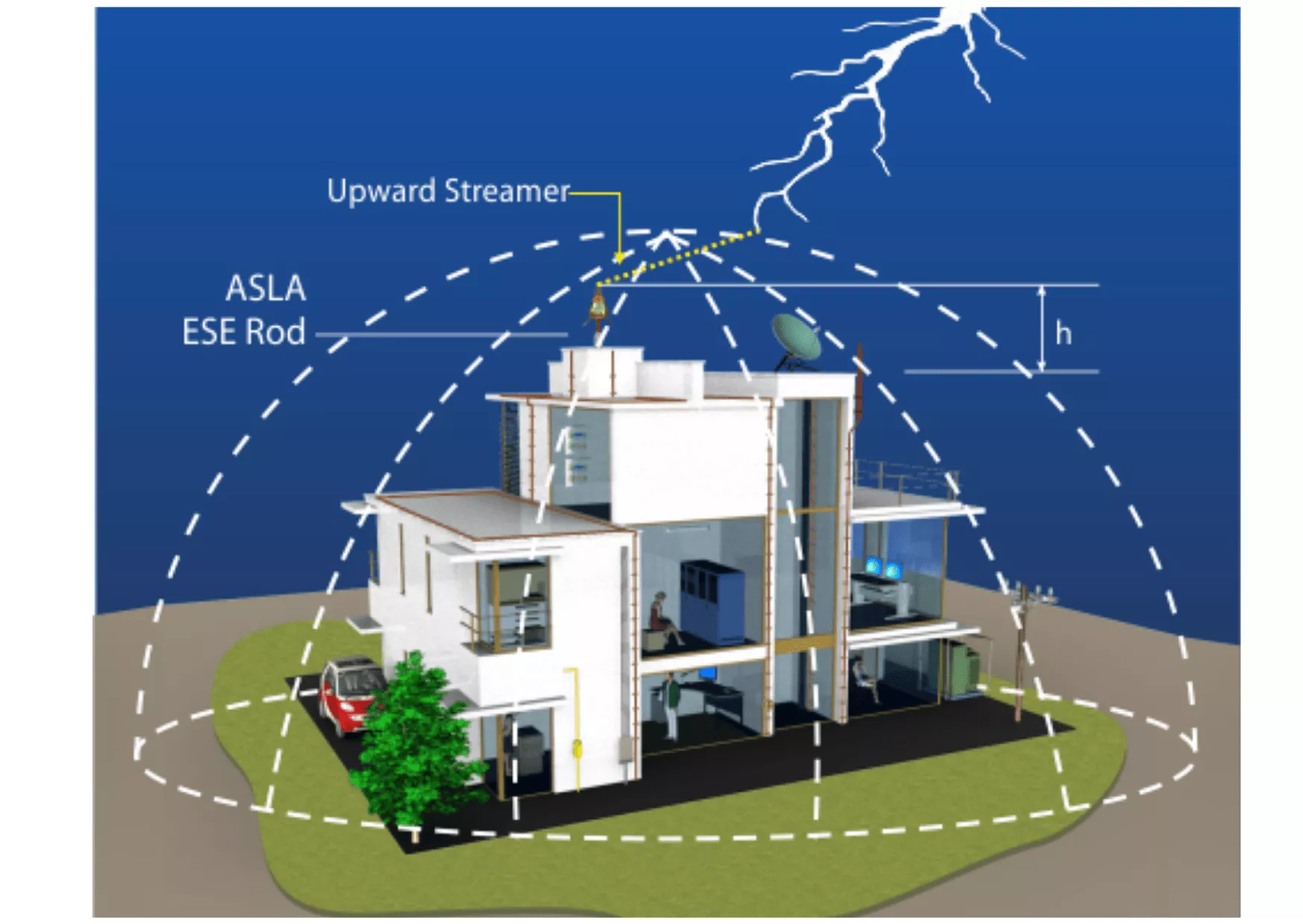

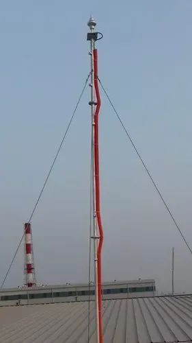

ولی lightning arrester یا ساعقه گیر روی پشت بام نصب میشه و ساعقه رو به خودش جذب میکه و به سیستم ارت انتقال میده تا از برخورد ساعقه با تاسیسات و ساختمون جلوگیری بشه
