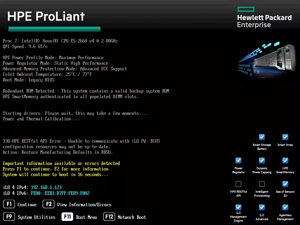

در سرور DL380 G9 ارور زیر نمایش داده می شود. چکار کنم؟
intelligent provisioning
Controller firmware revision 2.10.00 NAND read failure: Media is in a WRITE-PROTECTED state

از سایت hpe ایمیج intelligent recovery media رو دانلود کن و سرور رو با این ایمیج بوت کن و intelligent provisioning رو ترمیم کن.
اگر درست نشد از طریق ilo سیستم رام رو آپگرید یا دانگرید کن بعدش مجدد مرحله قبل رو انجام بده
