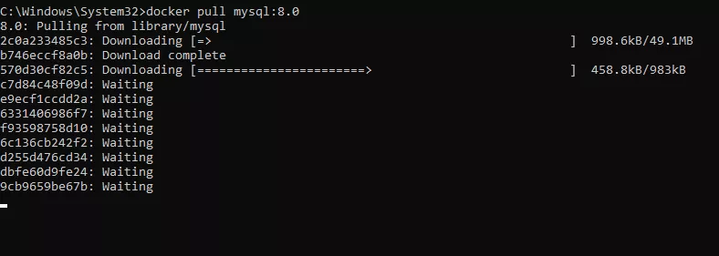

پاسخ در 1403/09/07 توسط
Unable to find image 'mysql:8.0' locally
docker: Error response from daemon: Get "https://registry-1.docker.io/v2/": net/http: TLS handshake timeout.
See 'docker run --help'.
بعد از وارد کردن رمز عبور و یوزرم ارور بالا رو نشون داد
