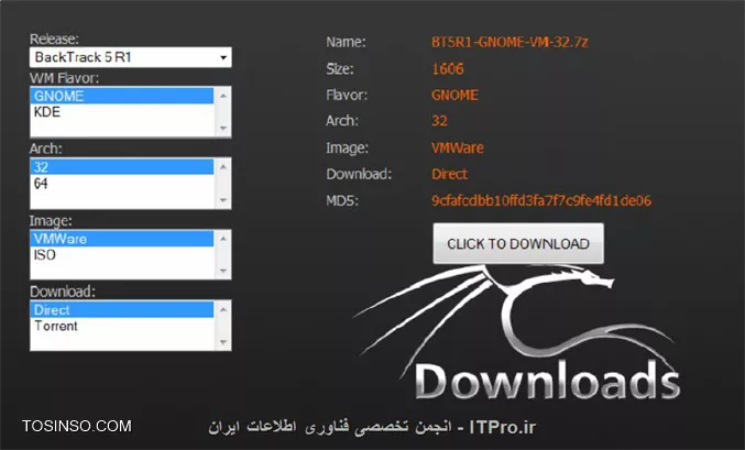

به سایت رسمی بک ترک که برید وارد قسمت دانلود برید.
||http://linux.tosinso.com/files/get/d60b7b84-b96a-4a87-a398-4456b3d42538||
بهتره قبل از اینکه در مورد محیط های کاری KDE و GNOME تصمیم بگیرید نوع نصب بک ترک را مشخص کنید که خیلی مهمه. در صورتی که قصد داری از بک ترک فقط بر روی ماشین مجازی استفاده کنی یعنی نسخه Vmware بک ترک با محیط کاری GNOME را دانلود کنید.
مثل تصویر بالا ، اما حالت فوق استفاده از KDE برای شما فراهم نیست من این حالت را پیشنهاد نمیدهم چون در صورت انتخاب iso در بخش image صفحه دانلود علاوه بر امکان استفاده از بک ترک بر روی Vm امکان استفاده لایو و به صورت نصب کنار ویندوز رو هم خواهدی داشت.
