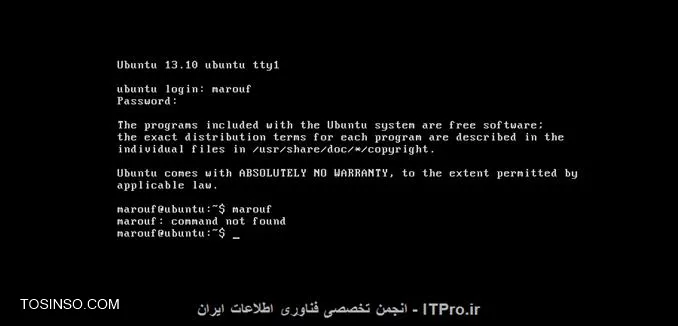

سلام وقت همگی بخیر .
دوستان من اوبونتو رو بر روی VmWare شروع به نصب کردم و در این صفحه مانده ام که باید چیکار کنم؟
و تاحالا اوبونتو کار نکردم . ممنون میشم راهنماییم کنید .

نمیدونم :( در چند سایتی مراحل نصب اش رو خوندم تصویری و نوشتاری و .. به اون قسمتی که دکمه ی try ubuntu و install ubuntu داره نرسیده .
من در vmware زدم نصب بشه . در خود تنظیمات اولیه ی وی ام ویر که میپرسه اسم سیستم عامل(ubuntu) و یوزر(marouf) و پسورد رو دادم . بعد محیط بنفش رنگ بود که یک سری چیزای اکسترکت کرد و کپی کرد ( فضای درایوی که بهش اختصاص دادم کمی پر شد ) ( چند تا پنجره اومد پر شد ) . بعدش این صفحه ی مشکی اومد که نوشته بود :
ubuntu Login :
که خودم زدم marouf
و اومد :
Password :
که پسورد رو وارد کردم و اینتر .
سپس اومد :
marouf@ubuntu:~$
که هر چی میزنم جلوش همش میگه غلط زدی و یا اینکه این کامنتی که زدی موجود نیست . و از help استفاده کن . که از help هم استفاده میکنم بازم قبول نمیکنه و میگه اینی که نوشتی غیر معتبره .
و startx ای که گفتید رو هم زدم نوشت : پروگرم startx به طور کامل و صحیح install نشده . و برای install کردنش یک چیزی گفته باید بزنید . که زدم نوشته 4 ساعت طول میکشه تا نصب شه !!
الان تو مراحل نصب هستم یا نه؟؟
من چیکار کنم الان؟
پاسخ در 1392/08/25 توسط
زدم نصب بشه باز هم startx کار نکرد .
و این موردشو :
ubuntu-13.10-server-i386.iso
ubuntu-13.10-server-i386.iso 16-Oct-2013 21:52 689963008
من مراحل نصب رو میرم ولی بازم مشکل دار هست .
مرحله مرحله عکس گرفتم که چیکار کردم . و در اینجا قرار دادم . میشه لطفن مشکل من رو بگید؟ :(
تشکر خیلی
پاسخ در 1392/08/26 توسط
این فکر نمیکنم در مرحله نصب باشه ، چون اسم سیستم شما به marouf تغییر پیدا کرده ، در هر صورت یکبار دستور startx رو در همینجا وارد کنید تا بتونید محیط گرافیکی اوبونتو رو مشاهده کنید. اگر مرحله نصب هست لطفا بگید کدوم مرحله ممنون میشم.

شما هیچ مشکلی توی نصب ندارید و کامل نصب شده فقط هنگام نصب نگفتید که بصورت گرافیکی نصب بشه
دوباره نصب کنید و وقتی توی VMware میگه آدرس CD رو بده بگو بعد میخام نصب کنم گزینه سوم.
بعد که جلو رفتی و سیستم عامل رو روشن کردی یه محیط مشکی میاد
حالا از طریق منوی بالا برو و VM->removable devices->cd/dvd->setting->address file iso -> connect
بعد از آن روی محیط مشکی کلیک کن و CTL+ALT+INSERT رو بزن
بعد یه صفحه نصب اوبونتو میاره برو و گزینه INSTALL COMPLITE و یا INSTALL GRAOHICAL رو بزن

هم سرور هست هم کلاینت
