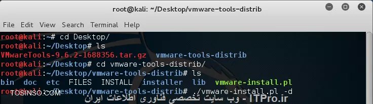

شما فقط باید vmware tools رو نصب کنی
از منوی VM گزینهinstall Vmware رو بزن
بعد که فایل داخل کالی بازشد از اون یک کپی توی دسک تاپ کالی بگیر و همونجا extract کن
بعد ترمینال رو باز کن و دستورات زیر رو بزن
اول با دستورات وارد پوشه مربوط به vmtools شوید.
و در نهایت دستور زیر را بزنید مثل تصویر
نصب vmvare tolls
