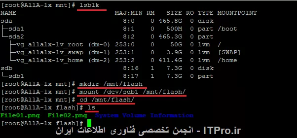

برای خواندن فلش اول مطمعن شو که فلشت fat32 باشه
توی ترمینال این دستورات و بزن
lsblk
از روی حجم خیلی راحت میتونی فلش رو پیدا کنی...
بعد یه دایروکتوری بساز با دستور mkdir
برای خواندن فلش هم در نهایت باید فلش رو به دایرکتوری که ساختی متصل کنی از دستور mount استفاده کن

وقتی شما فلش رو به سیستمی که VMware روی اون نصب شده متصل میکنی دوتا حالت پیش میاد..
1) اون فلش روی سیستم عامل مادر که سیستم باهاش بوت شده خوانده بشه..
2) روی یکی از سیستم های عاملی که روی VMware نصب شده...
پس شما اول همون طوری که دوست عزیزمون گفت اول باید به سیستم فهمونی فلش رو میخوام روی VMware اجرا بشه بعد هم خیلی راحت از روشی که گفتم فلش رو بخونی... فقط دقت کن که فرمت فلش شما fat32 باشه اگه ntfs هست برای راحتی کار فرمتش کن و سیستم فایل رو fat32 قرار بده..
