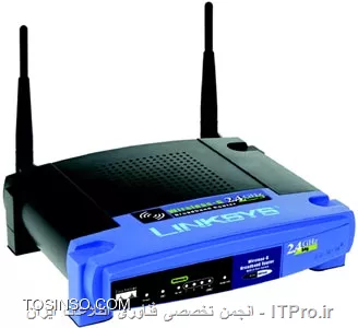

درود ، دوستان من خیلی سرچ کردم و مطالبی و به دست اوردم ولی بعضی جاها برام گنگ بود که مجبور شدم این سوال رو بپرسم ، درسته که روتر چندین شبکه رو به هم وصل میکنه و تشکیل چندین کامپیوتر رو میگن شبکه ، حالا سوالم اینجاس برای این که چندین کامپیوتر رو به هم وصل کنیم و یک شبکه تشکیل بدیم باید از hub یا swich استفاده کرد درسته یا نه؟ خوب حالا ما میخوایم به این چندین کامپیوتر اینترنت بدیم (ایا مودم adsl کاره همون روتر رو انجام میده؟؟؟ مودم میاد به شبکه مخابرات وصل میشه و ما از طریق همون مودم میایم به این کامپیوتر ها اینترنت میدیم درسته؟؟ حالا واسه این که به همه کامپیوترها اینترنت بدیم باید هاب یا سوییچ رو به مودم و یا روتر وصل کنیم درسته؟؟ فرق روتر و مودم رو میدونم.حالا ی سوال دیگه این چیه؟؟ ایا این همون مودم یا روتر هستش؟؟؟ من داخل دانشگاهمون این رو دیدم که هر طبقه ی دونه از اینها گذاشتن میشه توضیح بدید

||http://tosinso.com/files/get/6880026f-a838-464b-9e96-557b0f78961f||

این که شما عکسشو گذاشتین اسمش :
Wireless-G Broadband Router with SpeedBooster
درواقع نوعی روتر محسوب میشه.
البته خیلی سیستم باحالی داره!!! من یکیشو دارم.
فایروال قوی داره.
سیسکو هم هست!
بیشتر برای اینکه شبکه رو به وایرلس تبدیل کنن استفاده میکنن. من که خودم اینکارو کردم!!!

اینکه تصویر یک دستگاه liksys رو دادید نمیشه قطعی راجع بهش حرف زد چون باید دقیقاً بگید چه مدلی هست ولی احتمالاً مودم ADSL هراه با پورت LAN و همچنین قابلیت وایرلس هست.
احتمال اینکه این دستگاه فقط Access point هم باشه هست و در هر طبقه این AP ها رو گذاشتن تا توسط WDS افزایش برد وایرلس و همچنین پوشش دهی امواج رو بیشتر کردن
