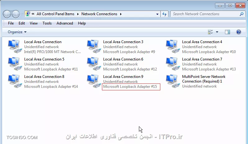

سلام . کاربرد کانکشن های Loopback چیه ؟ امروز یک سرور دیدم رفتم تو قسمت Network Connection که دیدم علاوه بر کارت شبکه خود سرور چند تا کانکشن Loopback داره !

||http://tosinso.com/files/get/194a1573-aae0-43f9-a538-a38876af7ba0||

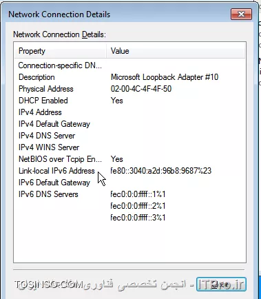

تنظیمات همشونم مثل همه و به این شکله :
||http://tosinso.com/files/get/15bb9ca1-bd8f-40e8-8baa-0f78266d6a47||
بود و نبود اینا تو سرعت شبکه (ریموت ، کپی فایل و ...) تاثیر داره ؟

اين نوع كانكشن ها يك کانکشن مجازی هستند که از آنها میتوان برای تست استفاده کرد، و تاثیری در سرعت شبکه و... ندارند.

ممنون جناب طباطبایی .
برای تست چه مواردی ازشون استفاده میشه ؟ خود ویندوز بصورت خودکار تست رو انجام میده؟
پاسخ در 1393/11/22 توسط
در جواب سوال اول:
مثلا شما می خواهید نرم افزاری نصب کنید که برای نصب نیاز به دو و یا بیشتر کارت شبکه میباشد. اگر شما بخواهید آن نرم افزار را نصب کنید ( مثل روتر نرم افزاری، RAS سرور و ... ) و آن را تست کنید می توانید از کارت شبکه لوپ بک استفاده کنید. ویا این که شما یک کارت شبکه پلاگ ( متصل به یک شبکه) لازم دارید و به صورت فیزیکی کارت شبکه های واقعی تان به هیچ جایی وصل نیست، که باز هم می توانید از لوپ بک برای تست استفاده کنید.
در جواب سوال دوم هم باید گفت خیر، خودتان تست می زنید.
