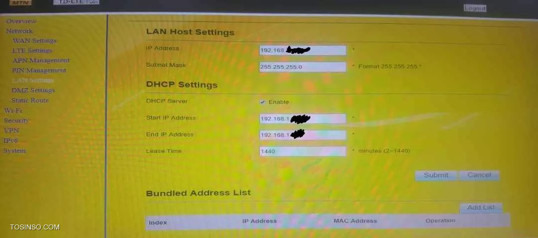

DHCP مشکلی ندارد و طبق عکسی که از مدیریت مودم فرستادم فعال هست.
اگر مواردی غیر از این هست بفرمایید.

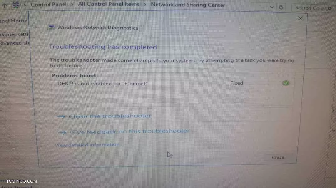

الان برای همین سیستم ای پی دادم بعد ترابلشوتینگ کردم این پیغام اومد بعد که ای پی کانفیگ میگیرم ای پی اتوماتیک داده و ای پیی که ست کرده بودمو نداده.

میشه از تنظیمات DHCP مودم یک عکس بزارید ؟

منظورتون از DHCP همان عکس بود که از مدیریت مودم فرستادم و علامتش خورده بود؟؟
بله قسمت DHCP Settings منظورم بود

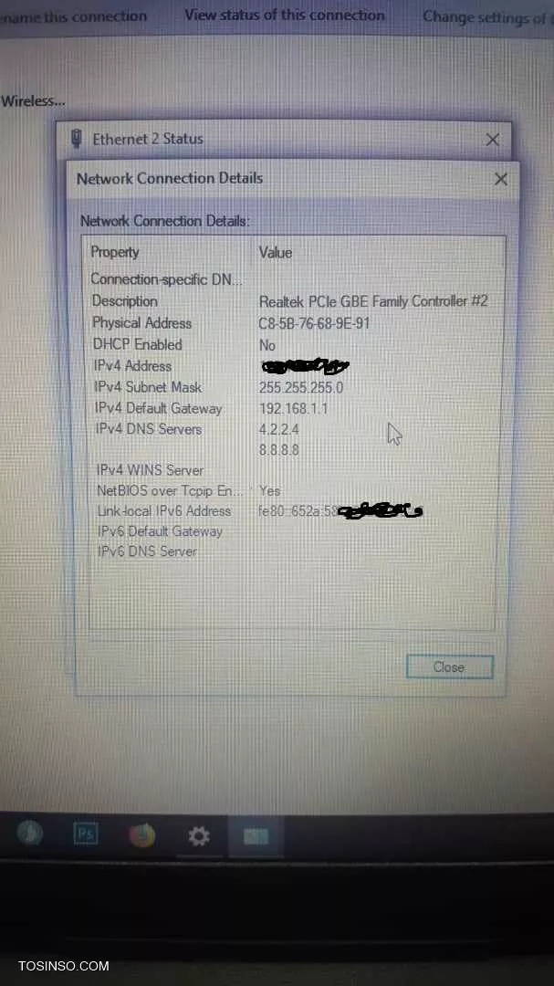

امروز یکی از سیستم ها بهش ای پی دادم بعد که ذخیره کردم و مجددا رفتم دیدم که ای پی از حالت دستی حذف و به حالت اتوماتیک برگشته

DHCP در مودم enable هست
استارت ای پی و اند ای پی هم از 100 تا 200 هست
lease time هم 1440 هست

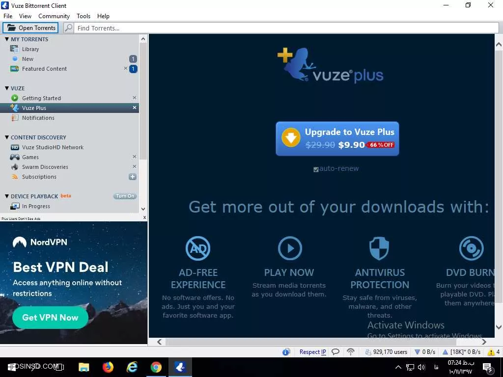

سلام بسیار تشکر از مدیران این سایت و تمامی عزیزانی ک پاسخگو هستند
این عکس مدیریت روتر بلکین هست
حقیقتش نمیدونم از کجا باید DHCP روتر را غیر فعال کنم

عکس پیوست نشده دوست عزیز
دوست عزیز این عکسی که من دارم میبینم مربوط به یک نرم افزار تورنت است نه کنسول مدیریت بلکین
من بلکین رو دیدم یک صفحه با تم خاکستری داره نه اینجوری

الان با DHCP مشکلتون اوکی هست ؟ یا نیست ؟
جواب این سئوال ها رو لطفا بدید

در واقع نباید بصورت دستی ای پی بدیم درسته؟
بله دقیقا همینطوره اما امروز یکی از لپ تاپ ها یکدفعه نت و شبکه اش علامت زرد رنگ شد مجبور شدیم ای پی دستی بدیم البته قسمت DNS را خالی گذاشتم

مثلا یکی دیگه دیروز نت و شبکه اش همینطور شد مجبور شدم ای پی که چندین ماه قبل بصورت دستی داده بودیم پاک کنم و بصئزت اتوماتیک ای پی بگیره که درست شد.
Dhcp فعال باشه ای پی بصورت اتوماتیک میگیره درسته؟
