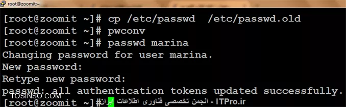

این خطا به خاطر این هست که در shadow file سیستم عامل شما این کاربر تعریف نشده که بتونه ریست پسورد بکنه ، معمولا با ایجاد کردن یک shadow فایل جدید مشکل حل میشه دستور زیر رو اول بزنید تا از shadow file اولیه یک کپی گرفته باشید :
cp /etc/shadow- /etc/shadow
بعد از دستور بالا از دستور pwconv استفاده کنید تا token ها به درستی بروز رسانی و فایل shadow شما مجددا ایجاد بشه ، مثال زیر myuser کاربر شما باید باشه :
[root@my ~]# pwconv
[root@my ~]# passwd myuser
Changing password for user myuser.
New UNIX password:
Retype new UNIX password:
passwd: all authentication tokens updated successfully.
[root@my ~]#
ITPRO باشید
||http://linux.tosinso.com/files/get/29148cd2-27d7-4381-a874-332a1f62f258||
توضیح : خط اول برای کپی از فایل shadow
            خط دوم  برای بروزرسانی shadow فایل
            خط سوم برای تغییر رمز یوزر
