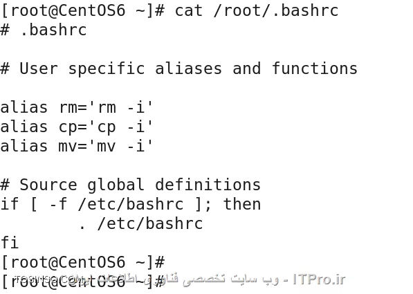

با سلام. در تکمیل پاسخ های دوستان باید بگم که استفاده از alias گزینه بسیار خوبی برای کوتاه کردن و سفارشی کردن دستورات ترمینال است. فقط این نکته رو اضافه میکنم که برای اینکه alias هایی که نوشتی، برای همیشه ذخیره بشن و در هر بار بوت شدن سیستم قابل استفاده باشن، باید در bashrc هر کاربر ذخیره بشن. برای کاربر روت این فایل در مسیرroot.bashrc و برای کاربران دیگر در آدرس پروفایل خودشون، مثلا homemohammad/.bashrc قرار دارد. اگر این فایل ها رو cat کنید، متوجه میشید که الگوی ذخیره alias چیه. البته ممکنه واسه یه کاربر خالی باشه. بهتره برید فایل روت رو ببینید اول.
با سلام. در تکمیل پاسخ های دوستان باید بگم که استفاده از alias گزینه بسیار خوبی برای کوتاه کردن و سفارشی کردن دستورات ترمینال است. فقط این نکته رو اضافه میکنم که برای اینکه alias هایی که نوشتی، برای همیشه ذخیره بشن و در هر بار بوت شدن سیستم قابل استفاده باشن، باید در bashrc هر کاربر ذخیره بشن. برای کاربر روت این فایل در مسیر/root/.bashrc و برای کاربران دیگر در آدرس پروفایل خودشون، مثلا /home/mohammad/.bashrc قرار دارد. اگر این فایل ها رو cat کنید، متوجه میشید که الگوی ذخیره alias چیه. البته ممکنه واسه یه کاربر خالی باشه. بهتره برید فایل روت رو ببینید اول.
||http://linux.tosinso.com/files/get/15ed7100-5280-46cf-82a1-08bfa84a5a57||
فایل رو با یه چیزی مث vim باز کنید تا بتونید تغییرش بدید.
پاسخ در 1395/05/05 توسط
