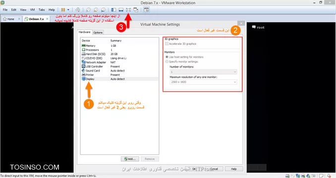

دوست عزیز بسیار بسیار ممنون چقدر من درگیرش بودم حل نمی شد که به لطف راهنمایی شما مشکل حل شد. قابلیت دراگ کردن فولدر ایجاد شده فقط یه مشکل کوچک در بزرگ کردن صفحه دارم طبق تصویر زیر برای کشیده کردن صفحه مشکلی هست که توضیحشو توی تصویر دادم.
||http://network.tosinso.com/files/get/2c9beab0-0ac1-460b-a73e-93b05ac876a8||
همونطور که تویه تصویر گفتم در حالت کلیک بر روی گزینه 3 یعنی تمام صفحه مشکلی نیست و vmware کاملا صفحه مانیتور رو پر میکنه و هر چی رو که باز کنم (پوشه یا مرورگر یا ترمینال) قابلیت ماکزیمم شدن در تمام صفحه رو داره. اما در حالت عادی بدون استفاده از گزینه 3 بازم مثل قبل نمیتونم پوشه یا مرورگر یا ترمینال رو بصورت کشیده باز کنم که تویه فیلم آموزشیی که برای نصب vmware tools دیدم اینکار انجام میشد.

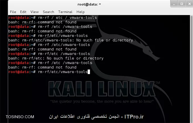

سلام دستورات رو با شکلای مختلف اجرا کردم نشد عینا کپیشون کردم پیام خطا میده.سلام دستورات رو با شکلای مختلف اجرا کردم نشد عینا کپیشون کردم پیام خطا میده.||http://network.tosinso.com/files/get/ad69483f-7fec-47b3-ad2d-2b4b7384058c||
