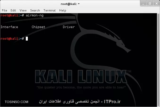

سلام دوستان عزیز،من Kali Linux v1.1 رو روی ماشین مجازی VMWare v11 نصب کردم.لینوکس کاملا آپدیت و VMTools هم نصب شده.

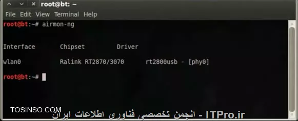

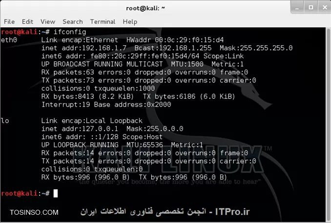

وقتی فرمان Airmon-ng رو اجرا میکنم،هیچی نشون نمیده،درست مطابق تصویر در صورتی که در یک سیستم دیگه امتحان کردم،یکسری اطلاعات نشون میده.اگر ممکنه راهنمایی کنید.
Airmon-ng
این هم یک تصویر دیگه که در اون این فرمان اجرا میشه و اطلاعاتی نشون میده.
Airmon-ng T

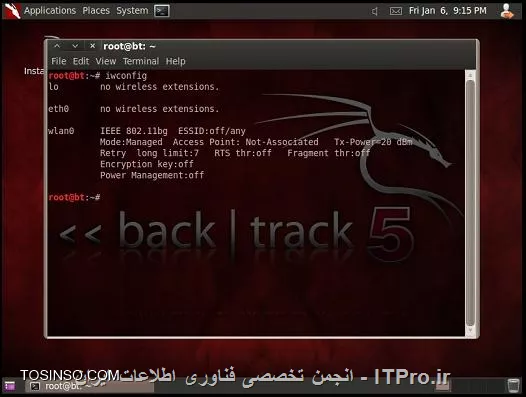

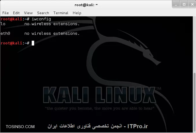

سلام آقای خانلری،خیلی ممنون هدف من از استفاده،یادگیری فرمانهای لینوکس و آشنایی با مسائل مربوط به کالی هست،من وقتی دستور ifconfig رو اجرا میکنم،گزینه Wlan0 نداره،و تصویر زیر نشون داده میشه.
ifconfig
حتی وقتی دستور iwconfig رو هم اجرا میکنم باز هم تصویر زیر نشون داده میشه که در اون Wlan0 نداره.
iwconfig

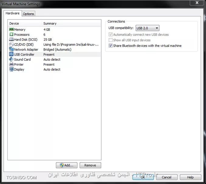

سلام به همه.
يكي از سيستم هايي كه من روش كالي رو نصب كردم AP رو نميدونم با اين عكسي كه گذاشتم ميشناسه يا نه؟
ممنون ميشم راهنمايي كنيد
هدف ارائه دانشگاهي هستش
سلام به همه.
||https://linux.tosinso.com/files/get/14df55b9-e6f4-489e-b5f2-52bff2bd9f7a||
تنظيمات مربوط به vmware workstation هستش
ميتونم از usb live هم استفاده كنم ولي نميدونم چطوري بسازمش؟
يك مقدار گيج شدم
يك مقدار گيج شدم

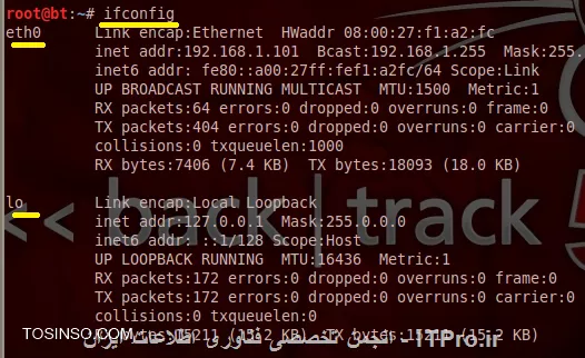

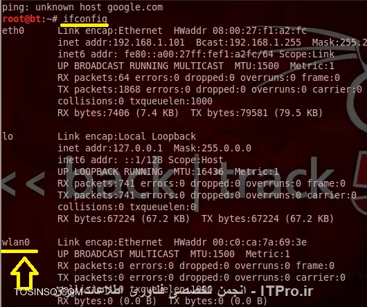

این تصاویر نشون میده شما AP رو وصل نکردید برای این منظور در ابتدا که ifconfig رو بزنی با تصویر زیر روبرو میشی
||http://linux.tosinso.com/files/get/0bf5c5ae-b42d-4853-87f3-bb0d71d52f64||
همونطور که میبینید wlan0 هم وجود نداره چون اصلاً کارت وایرلسی وجود نداره حالا باید به Tools ماشین مجازیتون برید و کارت شبکه USB که دارید رو به کالی یا بک ترک متصل کنید مثلاً در تنظیمات Virtual Box گزینه settings و network setting را اجرا کنید . همون جا طبق تصویر زیر romiscous mode رو Allow All کنید

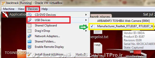

||http://linux.tosinso.com/files/get/79abcd2c-b3d1-4486-9f7e-181d95c0535d||
البته اگر Vmware Workstation دارید فکر میکنم به مرحله بالا نیازی نداشته باشید همون جا به منوی Device برید گزینه USB devices رو باز کنید و در این قسمت Ap خودتون رو کانکت کنید در این مثال Alfa adapter را انتخاب مکنیم
||http://linux.tosinso.com/files/get/b5f416b3-43f2-419d-aeff-e530b0517ab0||
حالا اگر دستور ifconfig و یا iwconfig  رو بگیری میبینی که wlan 0 به لیست اضافه شده
||http://linux.tosinso.com/files/get/f0417214-b18f-4159-89e7-ab86045c4c5b||
||http://linux.tosinso.com/files/get/57bb5e01-85f6-4aeb-a325-9be5aa911014||
نکته1: اگر این مراحل رو رفتید باز هم wlan0 نداشتید احتمال زیاد Ap شما اصلاً قابلیت packet injection رو نداره اگر کالی استفاده میکنید سوئیچ کنید روی بک ترک اگر بک ترک استفاده میکنید سوئیچ کنید روی کالی چون بعضی از ap ها روی هر دوشون کار نمیکنن و فقط روی یکی از این ها کار میکنند.
نکته 2: اگر بار اول هست که این کار رو میکنید موقع وصل کردن AP به کالی یا بک ترک باید درایورشم نصب کنید گاهی اوقات نصب نکردن درایور مثل این میمونه که اصلاً وصلش نکردی.

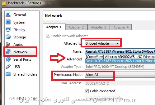

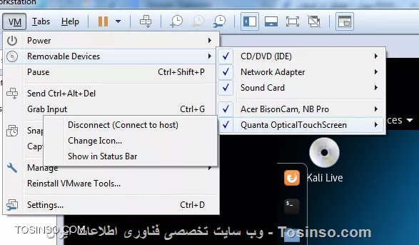

ممنون،بعد از کلیک روی گزینه ی Removable Devices گزینه هایی که برای من میاد اینها هستند که تمامشون رو هم Connect کردم و باز درست نشد.
||http://linux.tosinso.com/files/get/414f7008-2873-49c0-9ae8-85aec626cc01||
پاسخ در 1394/02/20 توسط

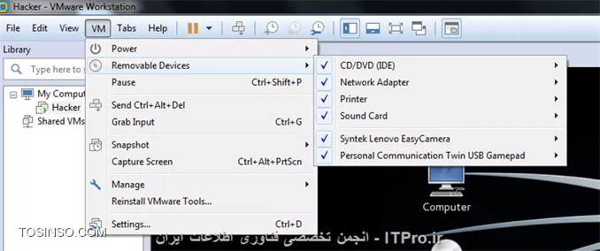

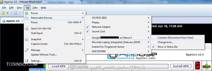

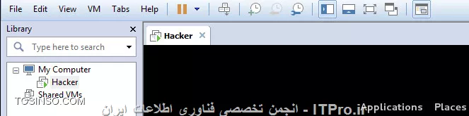

از منو VM مشابه تصاویر زیر رو دنبال کنید
||http://linux.tosinso.com/files/get/07d31e7f-b5ba-4d31-bc73-4028608db824||
||http://linux.tosinso.com/files/get/5d76a666-9748-4761-a9be-512033636e01||
متاسفانه من نه سربرگ Devices رو دارم و نه گزینه ی USB Devices رو پیدا کردم،وقتی هم به قسمت Network رفتم گزینه های گفته شده رو پیدا نکردم.
سربرگ ها
Network
البته یک گزینه ی USB Controller داره که اون هم چیزی توش نبود.
USB
