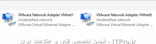

سلام بر شما ، اول بررسی کنید که در Network Connection شما دو Connection به نامهای VMnet8 و VMnet0 فعال باشن و Disable نباشن ، اگر وجود نداشتن ، به Virtual Network Adapter برید و دکمه Restore Default رو بزنید، منتظر بمونید تنظیمات به حالت پیش فرض برمیگرده و مشکل انشالله حل خواهد شد.
