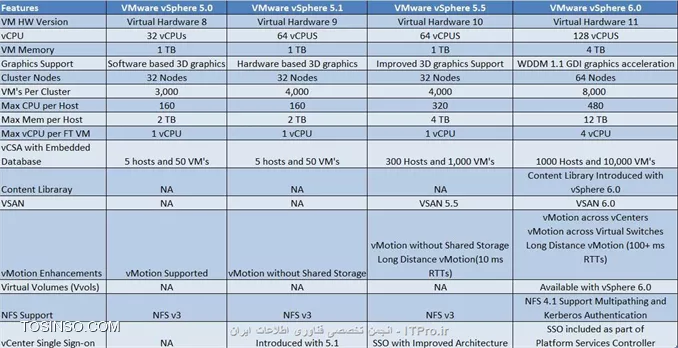

روی سرور(HP) شرکت ما نسخه ی 5.1 با نامبر 799733 نصب هست و تا الان مشکل خاصی نداشتم. میخواستم بدونم که اولا مهمترین ویژگی و امکانات نسخه ی 6 چی هست(به غیر از رفع باگ و پایدار شدن و موارد اینچنینی)؟
ضمنا اگر مقدور باشه کامل توضیح بدید که من برا ارتقا از نسخه ی فعلی دقیقا چه مراحلی رو باید طی کنم؟

5
لطفا در انجمن‌های متناسب با موضوع سوال رو مطرح فرمائید.
تفاوت‌های بین ESXi 5 تا 6
||http://linux.tosinso.com/files/get/347a44d7-16e6-4a3b-b7a1-cd6e6c7727ee||
