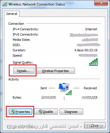

از مسیر زیر پنجره وضعیت و تنظیمات کانکشن شبکتون رو باز کنید:
control panel->network connections->local area connection (or other active connection)
پنجره زیر باز میشه:
NC_status
حال اگر دکمه details رو بزنید پنجره زیر باز میشه که IP فعلی سیستم رو نشون میده

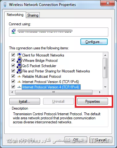

و اگه دکمه properties رو بزنید پنجره زیر باز میشه که باید IP version 4... رو انتخاب کنید و دکمه properties رو بزنید تا یه IP برای سیستم تنظیم کنید.

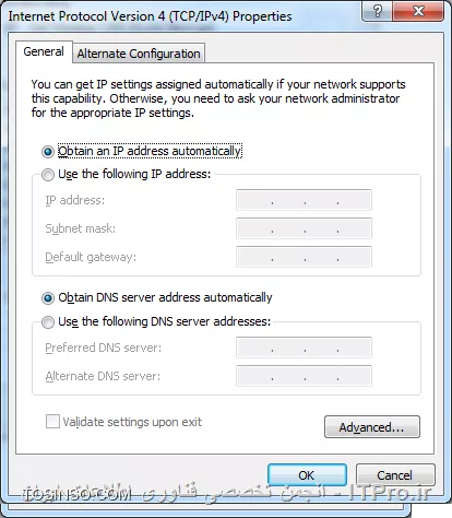

در پنجره باز شده می تونید گزینه obtain an IP address automatically رو انتخاب کنید تا خود به خود IP بگیره و یا گزینه بعدی رو انتخاب کنید و دستی یه IP توی بازه IP های معتبر شبکتون بهش بدید و پنجره های باز شده رو OK کنید تا اعمال بشه.
