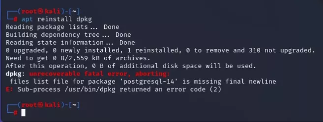

سلام دوستان هنگام نصب در محیط کالی با این مشکل مواجه شدم لطفا راهنمایی کنید
