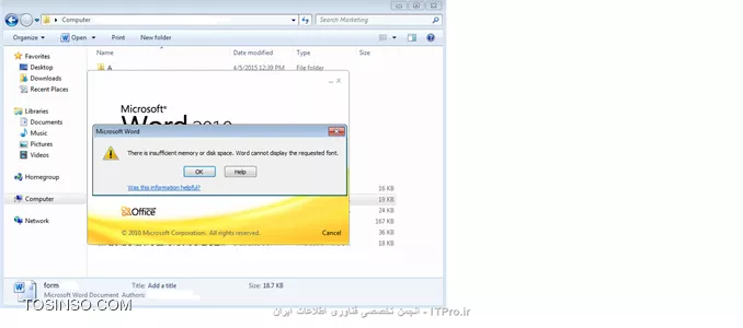

من توی ی شرکت IT کار میکنم و Help Desk هستم
یکی از شرکت هایی که ما پشتبان اونها هستیم حدود 30 تا سیستم دارن تحت دامین
هر چند وقت یکی ازین سیستم ها ی پیغام که تصوریش رو ارسال کردم میده و وورد کلا بهم میریزه و ی جورایی اصلا قابل استفاه نیست
ولی با یوزر ادمین کاملا اوکی هست...ینی اگه همون کاربر هم روی سیستم ادمین کنیم دیگه مشکلش برطرف میشه
کلا هر کاری هم بگید کردیم جواب نداده و ما نهایتا ویندوز رو عوض میکنیم و مشکل برطرف میشه
دوستان کسی ایده ای داره که ما مجبور نباشیم ویندوز رو عوض کنیم و این مشکل حل بشه؟

پیام اینه:
there is insufficient memory or disk space. word can not display requested font
از 100 سیستم اداره ما هم 5 تاشون این مشکل رو دارن و ما هم انواع راه ها رو رفتیم و به نتیجه ای نرسیدیم.

این متنی هست که در اون پیغام خطا نوشته شده
there is insufficient memory or disk space.Word cannot display the requested font
