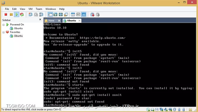

سلام ، نمیدونم چرا وقتی لینوکس میاد بالا بعد از لاگین و پسورد وارد محیط کدنویسی میشه ، نمیدونم چرا محیط گرافیکی لینوکس رو نمیبینم. لینوکس 10.10 رو نصب کردم ، ممنون میشم راهنماییم کنید.

                                سلام ، اول، اون محیط کد نویسی نیست ، محیط متنی کار با لینوکسه ، اوبونتو، جوری طراحی شده که همیشه تو مد گرافیکی باشه ، پس مشکل اصلی چیز دیگه ایه ، این دستورات رو چک کن ببین درست میشه :
init 5 init 3 startx
                                ممنون ، کدها رو نوشتم. اما جواب نداد. حتی وقتی خواستم از طریق همین محیط متنی برنامه نصب کنم نشد.
sudo opt-get install ....
