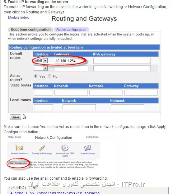

سلام ، از یه سایت خارجی در حال کانفیگ بودم که بعد از انجام مراحل زیر سرورم دیگه از طریق اس اس اچ بالا نمیاد، به کنترل پنل ها دسترسی ندارم؛ به وب مین دسترسی ندارم.کلا همه چی انگار مسدود شده.
عکس کانفیگ
الان از طریق VNC دسترسی دارم و میتونم سرور رو کانفیگ کنم، اما واقعا گیج شدم نمیدونم چرا از وی مین یا کنترل پنل هاست یا FTB نمیتونم وصل بشم. (نمیدونم کدوم فایل Log رو نگاه کنم) (پورت فورواردینگ رو کلا غیرفعال کردم اما درست نشد) فقط از طریق VNC دسترسی دارم. ممنون میشم راهنمایی کنید،

ITPRO ی عزیز شما باید مطمئن بشید که آدرس Gateway درستی رو در این قسمت وارد کردید ، تا جاییکه بنده اطلاع دارم در مراکز داده سرورهای مجازی یا پنل هایی که روی سرورها ارائه میشن خودشون دارای Gateway در همون مرکز داده هستن که شما با وارد کردن اشتباه اون قسمت ارتباط سرور با دنیای بیرون رو ازش می گیرید ، شما می تونید VNC بزنید چون دارید به پنل مدیریت هاستینگ وصل میشید نه خود سرور ، VNC در لایه جداگونه ای تعبیه شده ، از همون VNC دستور ifconfig رو بزنید و مطمئن بشید که سیستم شما با بیرون ارتباط داره و آدرس Gateway اش درسته ، اگر نبود باید از هاستینگتون آدرس Gateway درست رو بپرسید. ITPRO باشید
