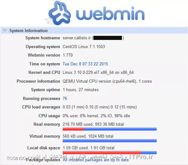

سلام ، سیستم عامل سرور رو مجددا نصب کردم اما در پارتیشن ها مشکلی هست که نمیدونم چطوری حل کنم. کل حافظه سرور 20 گیگا بایت هست اما در کنترل پنل وب مین 2 گیگ نشون میده:
اطلاعات سیستم
وقتی از کنترل پنل وب مین به Partitions on Local Disks میرم اطلاعات زیر نشون داده میشه:

چجوری باید این پارتیشن رو بعنوان پارتیشن اصلی انتخاب کنم؟ یا فضای پارتیشن اصلی رو با فضای این پارتیشن یکی کنم؟ ممنون

ITPRO ی عزیز شما اول باید EXT ای که دارید رو unmount کنید و بعد با استفاده از راهنمای زیر فضا رو extend کنید :
https://access.redhat.com/articles/1190213
