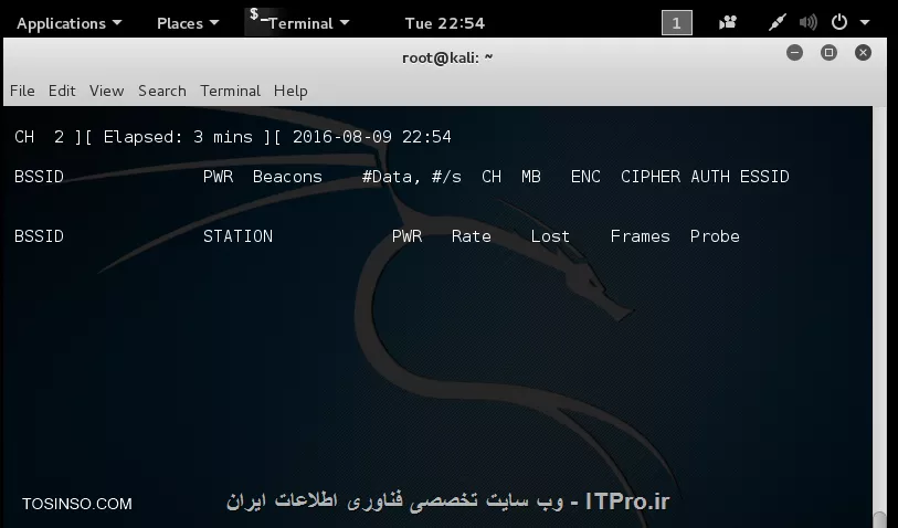

همچنین اگر دستور airmon-ng start wlan0 رو زدید و دیدید که تو ifconfig خبری از mon0 نبود و به جاش wlan0mon ایجاد شده شک نکنید دستور airodump-ng mon0 همچنان کار نمیکنه پس بهتره دستورات زیر رو پس از دستور airmon-ng start wlan0 به کار بگیرید.
ifconfig wlan0mon down
iwconfig wlan0mon mode monitor
ifconfig wlan0mon up
حالا اگر دستور airodump-ng wlan0mon رو بزنید میبینید که کار میکنه ولی هر بار که میخوایید mon0 رو صدا بزنید باید به جاش wlan0mon رو استفاده کنید.

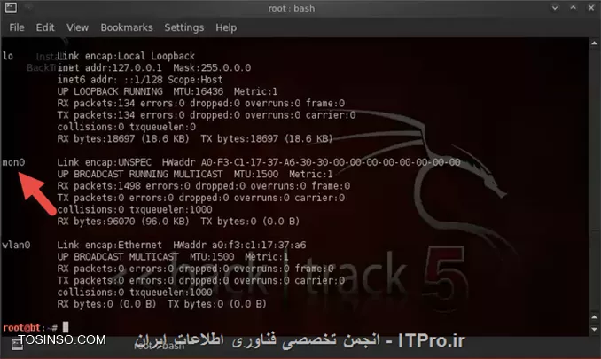

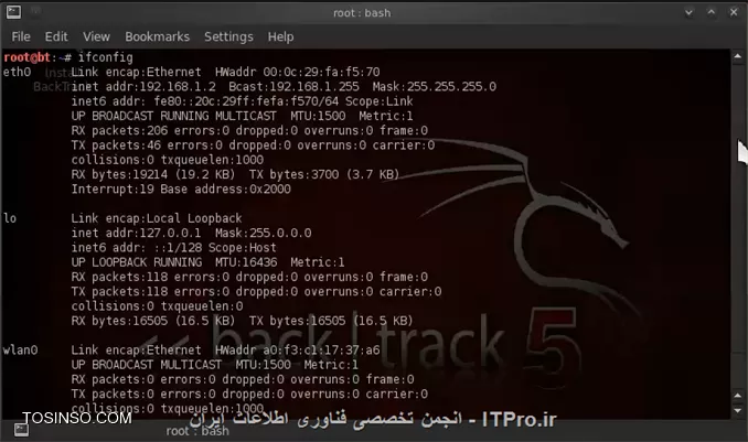

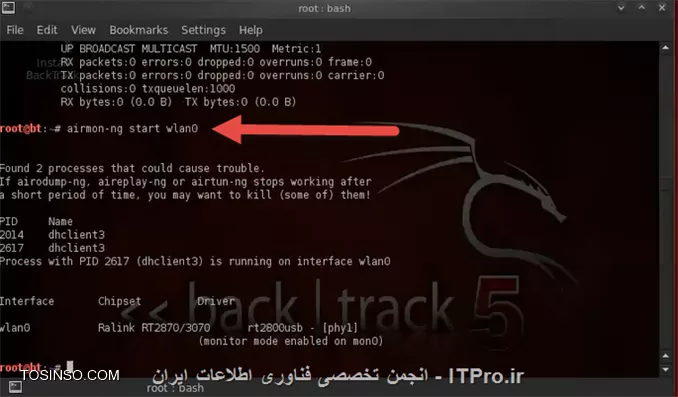

همونطور که میبینید در تصاویر زیر که براتون از Kali گرفتم دستور زیر mon0 رو فعال میکنه
ابتدا باید mon0 فعال شه سپس دستور airodump-ng mon0 کار میکنه.

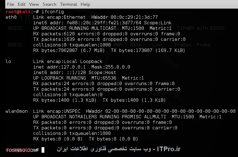

||http://linux.tosinso.com/files/get/d989d223-ae7c-4d6c-b9d2-bf6145ffd2b9||
دوستان ببخشید اینجا مطرح کردم ولی ببینید من دستور airodump-ng mon0 رو وارد میکنم هیچی سرچ نمیکنه
compat wireless ام نصب کردم wlan0 و wlan1 ام نصب کردم یعنی تمام آموزش هارو نگاه کردم اما بازم  با دستور ifconfig خروجیش مثل عکس زیره .. خواهشا یکی کمک کنه .. از تمام سایت های ایرانی و خارجی دیدم راهی پیدا نشد.
