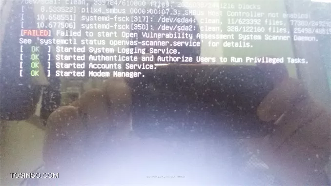

مشکل بعد از نصب کردن کالی لینوکس
من چند بار کالی لینوکس را نصب کردم بر روی vmWare ولی هر دفعه وقتی میخواد بیاد بالا ارور زیر را میده و دیگه هنگ میکنه .مشکل چیه؟ در مراحل نصب هم هیچ اروری نیمیده.
لازم به ذکره که من iso کالی را از سایت خودش دانلود کردم و الان از روی ios نصب میکنم

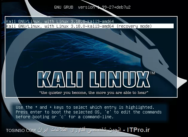

وقتی که منوی Grub اومد شما برو روی گزینه recovery mode:

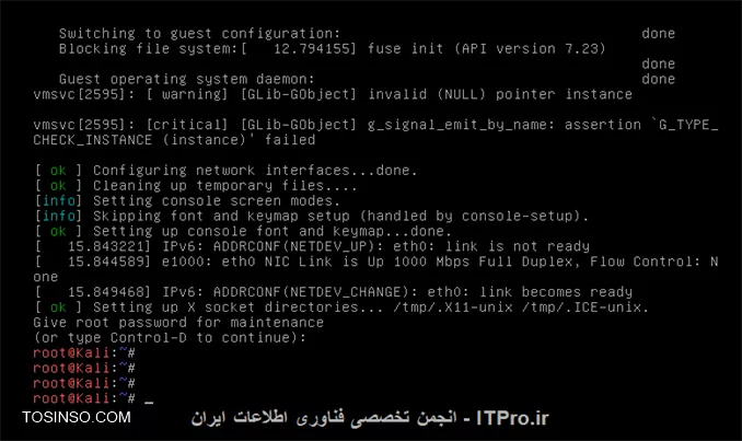

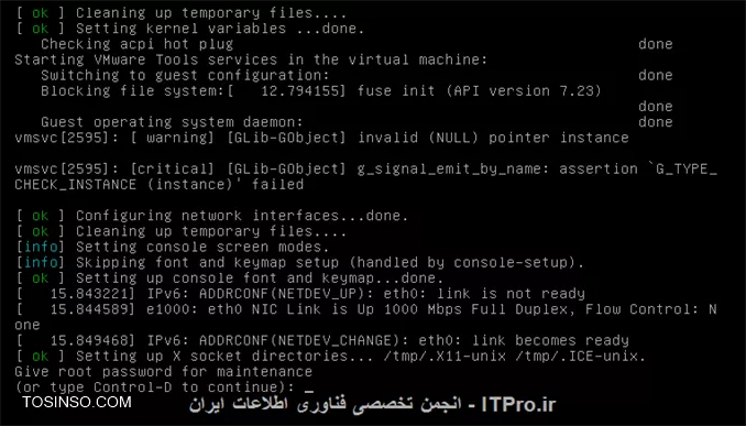

بعد از چک کردن به این مرحله میرسه که پسورد روت رو ازت میخواد:
||http://network.tosinso.com/files/get/a1fee5e3-bef4-4449-abcd-f159414a9104||
پسوردی رو که موقع نصب برای روت انتخاب کردی بزن و دستورات رو انجام بده:
