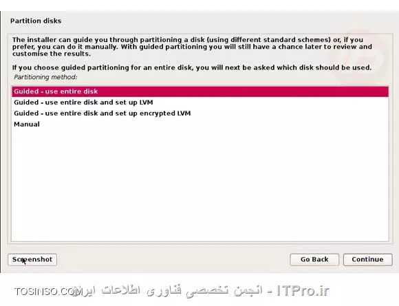

در این قسمت نمیدونم کدومو انتخاب کنم
||http://linux.tosinso.com/files/get/dde3ab8d-9e5a-4f7f-9672-7c9037fcb744||

خب سوال من اینه که در این قسمت یا قسمت منوال کدوم رو بزنم تا لینوکس در پارتشن USB نصب بشه؟
اصلا این امکانش هست که کالی رو روی USB بشه نصب کرد (نه به صورت لایو) چون هیچ پارتیشن خالی رو سیستم نیس

این بخش مهمترین بخش نصب لینوکس است زیرا که اگر اشتباه کنید هارد شما فرمت خواهد شد در این قسمت باید manual را انتخاب کنید توصیه اکید می کنم که آموزش ها رو کامل بخونید
پاسخ در 1394/11/09 توسط
تصویری که ارسال کردید فرآیند نصب کالی به دنبال دیسک های شما میگرده که چهار پیشنهاد رو برای ادامه به شما میده ، گزنه اول از تمام فضای دیسک بر روی کامپیوتر استفاده میکنه و همچنین کاربران با تجربه میتوانند از گزینه پارتیشن بندی دستی(Manual) برای پیکربندی دیگر گزینه ها استفاده کنند. پیشنهاد میکنم لینک زیر رو در همین خصوص دنبال کنید.

برا همینه که در این قسمت دست نگه داشتم
در آموزش نصب روی فلش مموری اشاره ای نشده
به خاطر همون از این جلوتر نمیتونم برم
