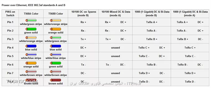

برای کاربردهای خاص استفاده میشه مثل انتقال برق برای تجهیزات (PoE)

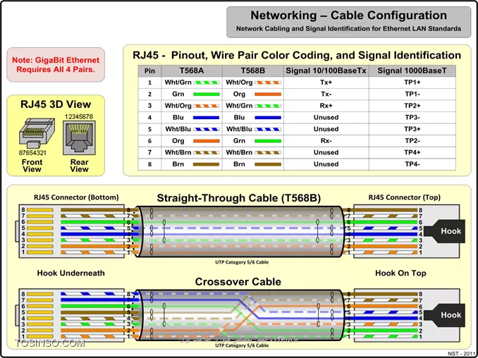

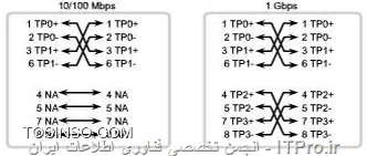

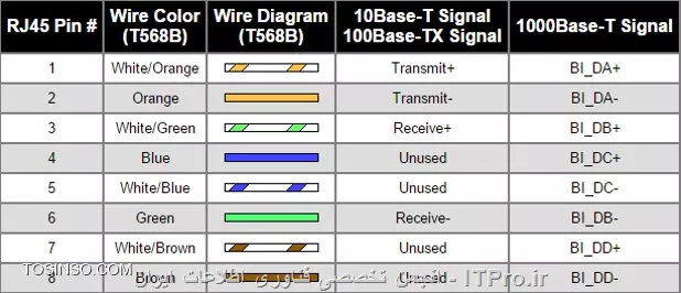

1 - اولین کاربرد در دستیابی به سرعت های مختلف تحت استانداردهای EIATIA 568 A, B است: در سرعت 10100 پین های 4و5و7و8 استفاده نشده هستند. از همین ترفند هم گاها پسیو کاران استفاده های زیادی می کنند. اما در یرای دستیابی به سرعت 1000 باید از تمام 4 زوج سیم استفاده کنید.
به شکل های زیر نوجه کنید:
Twisted-Pair Cabling: EIA/TIA-568-A
Twisted-Pair Cabling: EIA/TIA-568-B
1 - اولین کاربرد در دستیابی به سرعت های مختلف تحت استانداردهای EIA/TIA 568 A, B است: در سرعت 10/100 پین های 4و5و7و8 استفاده نشده هستند. از همین ترفند هم گاها پسیو کاران استفاده های زیادی می کنند. اما در یرای دستیابی به سرعت 1000 باید از تمام 4 زوج سیم استفاده کنید.
||Twisted-Pair Cabling: EIA/TIA-568-A::http://network.tosinso.com/files/get/f70934e7-6fd9-4991-82f4-93b389eef478||
||Twisted-Pair Cabling: EIA/TIA-568-B::http://network.tosinso.com/files/get/dc4d495a-94f3-42a4-8105-1e245a54fbbf||
||http://network.tosinso.com/files/get/77088612-4494-4b36-aa49-b15f34bb3ad9||
||Twisted-Pair Cabling: Cross-Over 1000Base-T / Compatible with 10/100Base-T::http://network.tosinso.com/files/get/b502ad12-ced5-4ee4-8086-57a331d3d3fb||
||http://network.tosinso.com/files/get/95c63f2e-e222-4807-969d-7014b30e6569||
2 - دومین کاربرد در بهره برداری از قابلیت انتقال برق از طریق سیم های اترنت تحت استاندارد 802.3af است که به نام PoE می شناسیم:
||TP Cabling: POE, 802.3af, T568-A, T568B::http://network.tosinso.com/files/get/600e9c44-dcd3-4bad-afe9-be52c75f26c7||

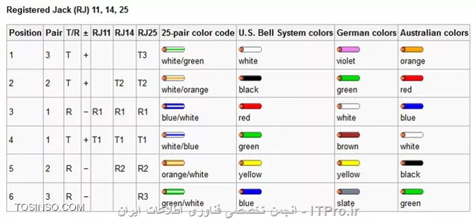

3 - سومین کاربرد هم در استاندارد های متفاوت خطوط تلفنی است که البته برخی از آنها حداکثر به 3 زوج سیم نیاز دارند:
||TP Cabling: Telephone system equipment jacks::http://network.tosinso.com/files/get/249f5ad1-728e-4552-8050-5f5546fac714||
