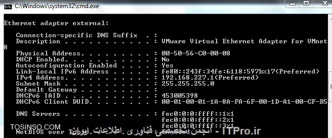

شما برای به دست اوردن مشخصات یک شبکه اون طوری که داخل (مدل ،مک آدرس و ...) دقیقا اشاره کردید به این معنی اگه بخوام تفسیر کنم که فقط آدرسها رو میخوای روی هر سیستم میتونید در قسمت run با تایپ cmd وارد قسمت command prompt بشید و از دستور زیر استفاده کنید.که اطلاعاتی مثل تصویر زیر براتون ارائه میکنه
ipconfig //all

منظورم اینه که از روی یک کلاینت متوجه بشیم که شبکه از چه مدل سوئیچ و روتر استفاده میکنه
