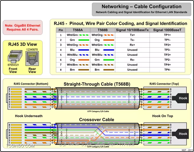

در خصوص تصویر زیر هم ممنون میشم یه توضیحاتی بدید.
منظور از ستون Signal 10/100BaseTx چیه و همچنین ستون 100BaseT که برای اولی بعضی هارو زده Unused

بله تو ایران معمولا استاندارد B استفادهخ میشه ولی ترجیحی به A نداره
نصف سیمها سند و بقیه رسیو هستند در سرعت 100 همونطور که دوستمون گفتند 1و2و3و6 کافیه دو تا سند دو تا ریسیو ولی برای 1000 باید هر 8 سیم باشه
