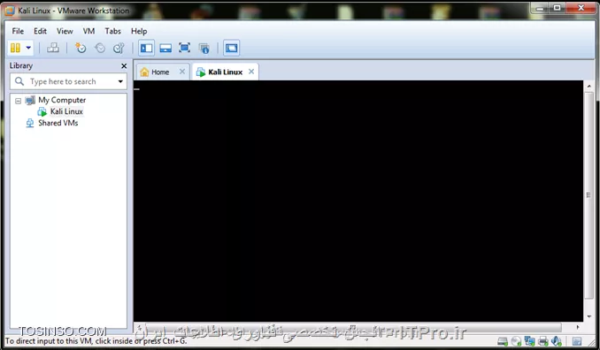

مشکل بالا نیامدن کالی بعد از نصب در VMware Workstation
سلام دوستان پیشاپیش سال نو هم مبارک ، من یه مشکل جدی دارم وقتی کالی نصب میکنم و تمام مراحل نصب انجام میدم کالی بالا نمیاد و یه صفحه سیاه میاد که یه خط کوچک سفید اولش حتی کالی ریستارت هم میکنم باز این مشکل دارم سلام دوستان پیشاپیش سال نو هم مبارک ، من یه مشکل جدی دارم وقتی کالی نصب میکنم و تمام مراحل نصب انجام میدم کالی بالا نمیاد و یه صفحه سیاه میاد که یه خط کوچک سفید اولش حتی کالی ریستارت هم میکنم باز این مشکل دارم ||http://tosinso.com/files/get/51a4341d-8c54-47f5-bced-9d7e56fe6589||عکسش براتون قرار میدم لطفا کمکم کنید مشکلم حل بشه خیلی ممنونعکسش براتون قرار میدم لطفا کمکم کنید مشکلم حل بشه خیلی ممنون

دوستان من منتظرم هنوز . عجله دارم . ممنون میشم جواب بدید. اینم عکس قسمت های مختلف
||http://linux.tosinso.com/files/get/022a27d9-6030-457b-b929-ff2fc6af5c21||

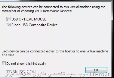

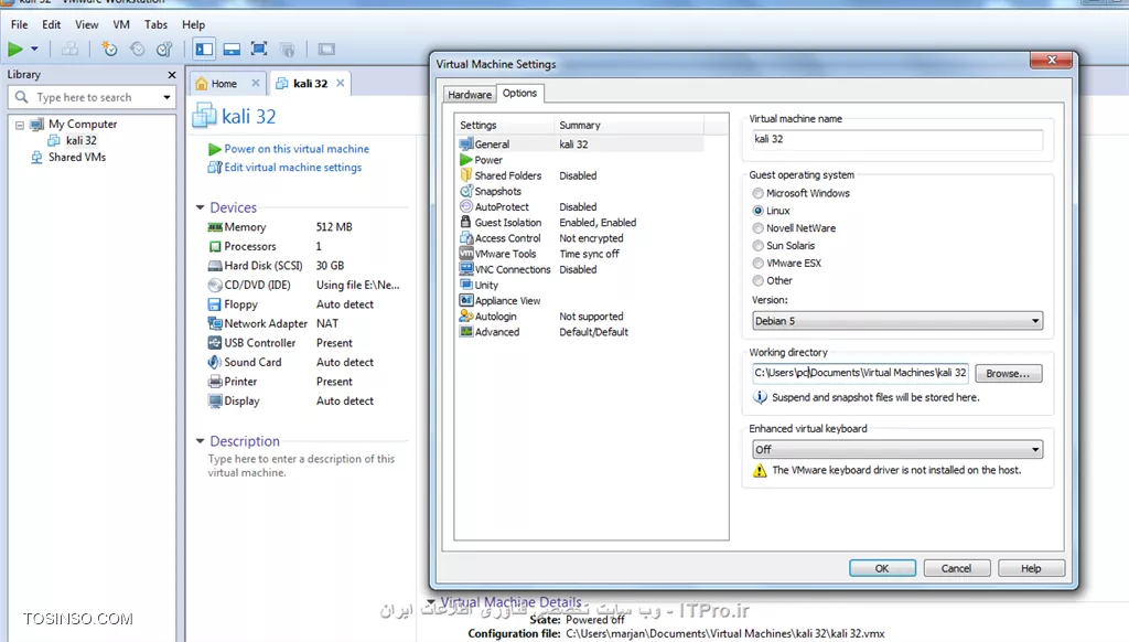

سلام. خسته نباشید. دوستان عزیز من کالی 32 بیت رو دانلود کردم و روی VMware Workstation نصب کردم. ولی دقیقا همین مشکل دوستمون رو دارم. یعنی همش همین صفحه ی سیاه میاد و اجرا نمشه . البته قبل مدام این پنجره میومد که من تیکش رو زدم که دیگه نیاد. میشه راهنمایی کنید مشکل از چیه ؟

دوتا مورد به ذهن میرسه :
1- احتمالاً موقع نصب کالی در VMware نسخه Debian 64 رو انتخاب کنید ضمناً میزان RAM و CPU رو به اندازه مور نیاز تعریف کنید همچنین باید توجه داشته باشید نمیتونید کالی 64 بیتی رو روی سیستم 32 بیتی نصب کنید.
2- مشکل در بوت و تنظیمات بایوس هست ، توی VM برید سراغ Bios و first boot , Secend boot بود که در بایوس تنظیم میشن رو چک کنید
