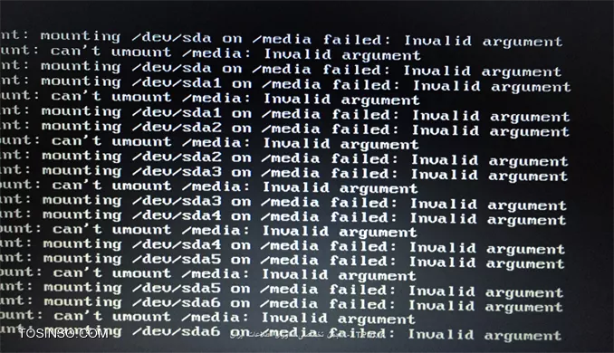

لپ تاپ دوستم این مشخصات رو داره:
Corei7 4510U
RAM 8GB
H.D.D 1TB
VGA ATI R255 2GB
خواستم براش لینوکس در کنار ویندوز نصب کنم طبق روش نصبی که تو سایت مختلف دیدم لینوکس نصب کردم و برای بوت کردن از همون GRUB استفاده کردم.
اما وقتی تو اون صفحه بوت GRUB که برای انتخاب ویندوز و یا لینوکس میاد، ویندوز انتخاب می کنم یه صفحه قاطی پاتی شطرنجی میاد و ویندوز بالا نمیاد.

البته اگر چندین بار سیستم ریستارت کنم و اینکارو انجام بدم شاید یکبارش ویندوز درست بیاد بالا.
قبل از شروع نصب، در هنگام انتخاب مدل نصب که* Graphical Install* زدم، یه سری پیغام *Fail *میده و بعد نصب شروع میشه. این پیغام ها داستانش چیه ؟
||http://tosinso.com/files/get/5d4f57ba-1209-4b8f-9e13-ee6d97ad2358||
پارتیشن آخر که 110 گیگ است برای لینوکس در نظر گرفتم و موقع پارتیشن بندی، حالت پارتیشن بندی اتوماتیک زدم و خودش دو تا پارتیشن درست کرد (ext4 و swap)
||http://tosinso.com/files/get/f9a49633-265e-430b-ae7c-1842e513f901||
و این دو پارتیشن به صورت *Logical *خودش اتوماتیک درست می کنه، آیا نیازه که پارتیشن اصلی *ext4 *به حالت *Primary *باشه یا اگر همون *Logical *باشه مشکلی نیست ؟
تو بعضی آموزش ها دیدم که تو هنگام نصب یک پارتیشن *Boot *هم درست می کنند !! واقعا نیاز داره ؟

یکی از پارتیشن های لینوکس یعنی روت یا ریشه باید Primary باشه

در مورد اینکه primary یا logical باشه فرقی نداره .
نکته اش اینه راجب مطلب بالا : در هارد فقط میشه 4 تا پارتیشن پرایمری داشت .اگه پارت ها بیشتری میشه 3 تا پرایمری و باقی لاجیکال.
سوالای منم قبلا داشتم زیر لینک میکنم ولی مشکل شما نیست.پارتیشن بندی بوت دوگانه
پاسخ در 1395/01/10 توسط
فکر نمی کنم مشکل من از این مورد باشه.پارتیشن بندی به صورتی که فرمودید انجام شده. غیر از این مورد چه اشکالی می تونه وجود داشته باشه؟
