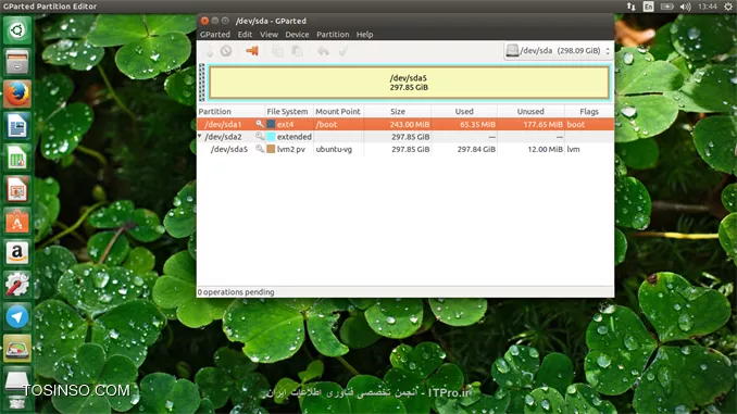

هارد کل سیستم من 320 گیگ فضا دارم. اما بعد از فرمت کامل هارد و نصب ابونتو با نتایج متفاوتی مواجه شدم:
نتایج نرم افزار GParted: فقط 298.9 گیگ از فضای هارد را نمایش می دهد.
gparted فقط 298.8 گیگ را نشان می دهد

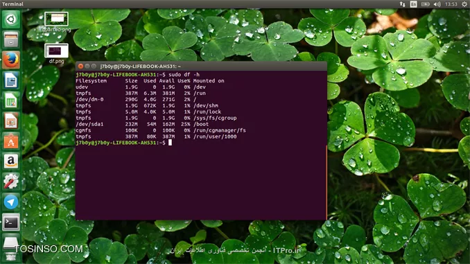

خروجی دستور df:
خروجی دستور df

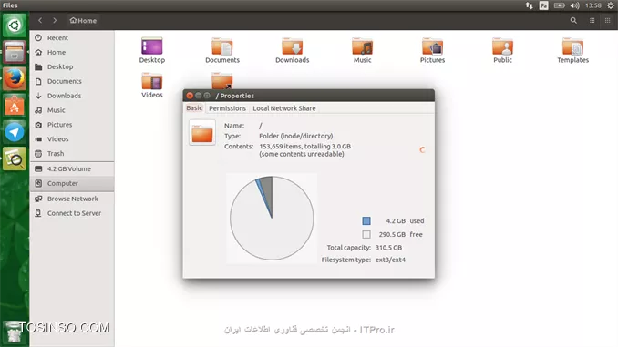

Propertice روی computer (فضای /) 310 گیگ را نشان می دهد:
تنظیمات /

چرا فضای کل در برنامه های مختلف متفاوت است؟ 10 گیگ دیگر هارد رو چطور می شود به / اضافه کرد؟ فضای boot رو چطور میشه کم کرد؟ (resize در GParted اجازه تغییر نمی دهد)..

معمولا بین 5 تا 10 درصد از فضای دیسک رو سیستم عامل برای کار های خاصی میزاره کنار که اگر شما مقدار این 5 یا درصد رو از 320 کم کنید به همین 297 میرسی
طبیعیه
