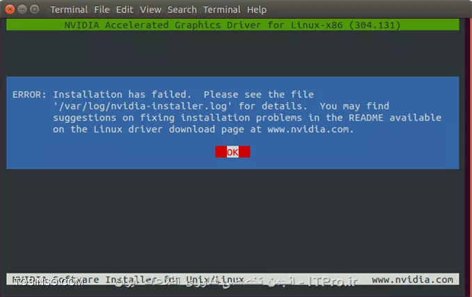

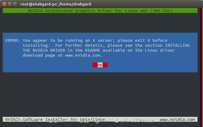

من این کار رو کردم ولی با تصاویر زیر مواجه شدم
ممنون میشم دوستان راهنمایی کنند
دوست عزیز شما زمانی که lightdm رو استاپ میکنید دیگه وارد محیط گرافیکی نمیشید تا زمانی که دستور
sudo service lightdm start
رو وارد کنید ..
شما باید داخل همون tty2 درایور رو نصب کنید و وارد محیط گرافیکی نشین ...

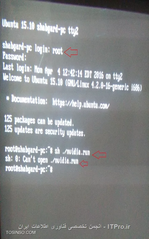

سلام در قالب تصویر آوردمش ممنون میشم راهنمایی کنید :
با سلام خدمت شما دوست عزیز
من کاری که شما گفتید رو انجام دادم اما در اون صورت با زدم ctrl+alt+f7 دیگه محیط گنوم بالا نمیاد
خواستم در همون tty2 با یوزر روت و با نوشتن دستور زیر کارت گرافیک رو نصب کنم:
sh ./nvidia.run
و همین دستور زیر
sh nvidia.run
ولی هیچ کدوم کار نمیکنند
ممنون میشم راهنمایی بفرمایید الان چند روز سیستم همین حالته
موفق باشید
دوست عزیز مطمئنی فایلت درسته ؟؟
وصل شو به اینترنت و بزار درایور رو از اینترنت خودش مستقیم بگیره و نصب کنه .... برای دانلود و نصب دستور
sudo apt-get install nvidia-current
