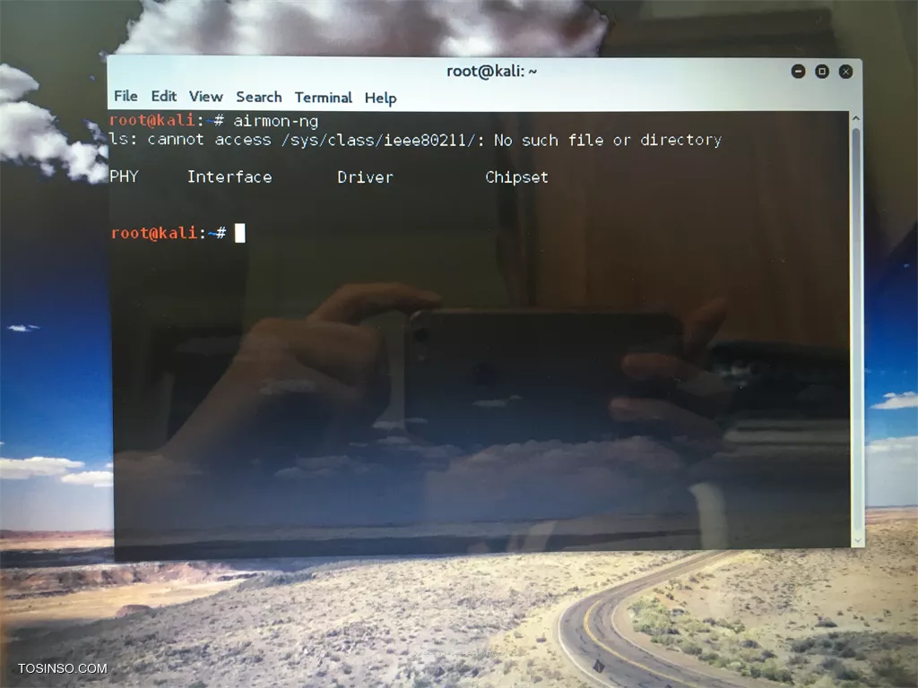

مشكل در دستور airmon-ng در كالى
سلام خسته نباشيد دوستان من يه مشكل جدى دارم تو دستورات aircrack مخصوصا دستور airmon-ng وقتى اين دستور ميزنم تو كالى بهم يه پيغام ميده كه عكسش براتون قرار ميدم خيلى ممنون ميشم كمكم كنيدسلام خسته نباشيد دوستان من يه مشكل جدى دارم تو دستورات aircrack مخصوصا دستور airmon-ng وقتى اين دستور ميزنم تو كالى بهم يه پيغام ميده كه عكسش براتون قرار ميدم خيلى ممنون ميشم كمكم كنيد||http://tosinso.com/files/get/3945294c-c28a-4718-8339-d061ca0199bb||

درود
ببینید دوست عزیز، کالی در محیط VMware از کارت وایرلس شما نمی تونه استفاده کنه، باید یک کارت وایرلس USB تهیه کنید و در محیط VMware ازش استفاده کنید، کلا هیچ سیستم عاملی در محیط VM از کارت وایرلس هاست خودش نمی تونه استفاده کنه، شما دو راه دارید، کالی رو روی خود لپ تاپ و روی یک پارتیشن بالا بیارید در کنار ویندوز یا اینکه یک کارت شبکه USB تهیه کنید، البته یک نکته رو هم بگم اگر کالی رو روی لپ تاپ و بصورت نصب روی پارتیشن هم نصب کنید تضمینی برای پشتیبانی از Packet Injection توسط کارت وایرلس شما نیست، یک سری چیپ ست های خاص می تونن از Packet Injection پشتیبانی کنند، پس بهترین راه برای شما خرید یک کارت وایرلس usb هست

من با لپ تاپ روى vm نصب كردم چطورى بايد بفهمم كارت وايرلسم چيه لطفا كمك كنيد ممنون

درود
دوست عزیز کارت وایرلس شما شناسایی نشده، از چه کارت وایرلسی استفاده می کنید ؟ کالی رو در چه محیطی نصب کردید ؟
