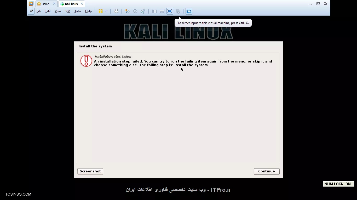

من می خواستم kali linux amd64 2016.1 نصب کنم اما حدود بیست درصد که نصب می شد و ارور زیر رو می داد سلام به همه
من می خواستم kali linux amd64 2016.1  نصب کنم اما حدود بیست درصد که نصب می شد و ارور زیر رو می داد ||http://tosinso.com/files/get/98c19bd3-d796-4452-8722-ee59536e8a91||
من کالی رو از سایت رسمی اش دانلود کردم لطفا کمک ام کنید

دوست عزیز نسخه لینوکس رو در VMware برابر با Debian 7 قرار بدید، حداقل 2 گیگ رم بهش بدید و 25 گیگابایت هارد دیسک

یکبار دیگه امتحان کنین اگر بازم نصب نشد یکبار دیگه Image رو دانلود کنید .

همیشه وقتی Source ای رو دانلود می کنید با Hash ای که وب سایت اصلی میده مقایسه کنید تا از صحت فایل مطمئن بشید ، اگر کوچکترین مشکلی داشته باشه با گرفتن Hash مشکل مشخص میشه ، از طرفی همونطور که وحید گفت نوع سیستم عامل رو هم باید درست و با دقت انتخاب کنید.

داداش من هزار یک بار امتحان کردم باز هم همین ارور رو میده
