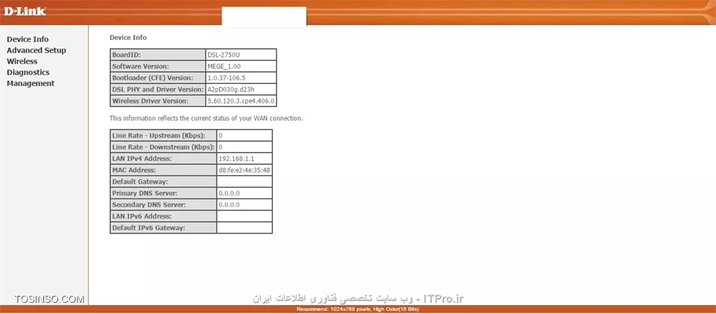

یه مودم 2750u دی لینک دارم وقتی میخوام کانفیگ کنم نمیدونم چیکار کنم
مثل بقیه مودم ها ویزارد نداره
ورژن مودم رو هم آپدیت کردم ولی نشد
ممنون میشم راهنمایی کنید

همه اینکارارو کردم ولی بازم نشد
چراغ لینک دارم خطم رانژه شده ولی چراغ نت ندارم

سلام سمت چپ روی گزینه Advanced Setup و بعد Layer 2 Interface کلیک کن صفحه باز شده
روی ADD کلیک کن ..... اینجا vci , vpi رو بهش بده بعد save بزن .. بعد برو سمت چپ روی WAN Service کلیک کنبعد Add بزن بعد next و صفحه بعدش pppoe رو انتخاب کن بعد next بزن صفحه بعد یوزر پسوردت وارد و همینجور next بزن تا برسی به save ... خوب مودم ت کانفینگ شد برا تنظیمات وایرلس هم باز از توی سمت چپ تنظیماتش انجام بده .. مشکل پیدا کردی باز در خدمتیم.

سوال شما این بود ویزارد نداره چطور کانفینگ بشه خوب مراحل کانفینگ که گفته شد اون تنظیمات که شامل vci vpi و یوزر پسورد رو از شرکتی که اینترنت گرفتی بگیر و وارد کن تو تنظیمات مودم ت اگه جواب نداد زنگ بزن به پشتیبان شرکتی که اینترنت گرفتی تا راهنمایت کنن...
