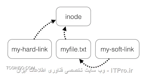

soft link شبیه همین shortcut ویندوزه و تنها به اسم فایل اشاره میکنه نه محتویات فایل ! میشه اونها رو بین فایل سیستم ها یا درایوها جابه جا کرد بدون اینکه مشکلی پیش بیاد ، چون به اسم فایل اشاره میکنه طبیعیه وقتی اسم فایل اصلی عوض بشه soft link ما broken میشه
برای فایل و دایرکتوری میشه سافتلینک ساخت
تفاوت soft link  وhard link در لینوکس
hard link: به inode اشاره میکنه نه اسم فایل... inode هم به بلاکهایی که اطلاعات در اون ذخیره میشه ، فقط توجه داشته باشین اسامی فایل ها و ساب دایرکتوری های ما در دایرکتوری والد اونها ذخیره میشه ! یعنی وقتی شما به یک فایل به صورت hard link اشاره میکند اون فقط به اون inode که شامل محتویات فایله اشاره میکنه ، کاری با اسمش چیه و ... نداره . شبیه یه اتاقی که دو در داره و شما میتونید از دو در به محتویات اتاق برسید! در اصل هر دو اونها یه چیزن فقط طی الارض کردن! هارد لینک رو میتونید برای فایلها بسازید نه دایرکتوری ها ، و فقط در بین یک فایل سیستم یا پارتیشن میتونید اونو جابه جا کنید
