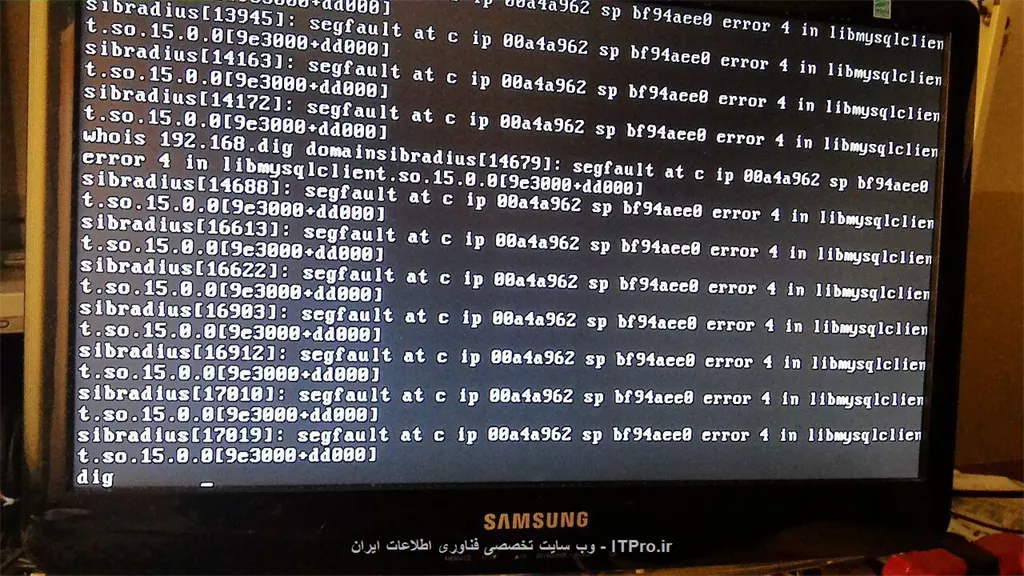

سلام||سیستم اکانتینگم روش لینوکس فدورا نصبه .مدتی هست که ارور زیر رو می ده . برای حل این مشکل چی کار کنم ؟
(sibradius  (1452)  : segfault at c ip 00a4a962 sp bf94aee0 error 4 in libmysqlclient.so.15.0.0(9e3000+dd000

ITPRO ی عزیز در بیشتر اوقات این مشکل زمانی به وجود میاد که mysql-client-devel شما هم سطح با نسخه mysql شما نیست ، بهترین گزینه این هست که تمامی library های mysql رو از ابتدا نصب کنید ، می تونید mysql رو از ابتدا نصب کنید و مطمئن بشید که mysql dlevel شما همون نسخه ای هست که در اکانتینگ سیب توصیه شده هست.
کد دستوری برای رفع مشکل به صورت زیر هست:
mysql sibmaster
;mysql>repair table uonlineuser
بعد از وارد کردن این کد در محیط کاربری لینوکس به محیط کاربری اکنتینگ سیب وارد می شویم .
1)administrator
2) serveroption
3)mysql
4)repair
با این روش مشکلی که در تصویر بالا بود رفع شد
