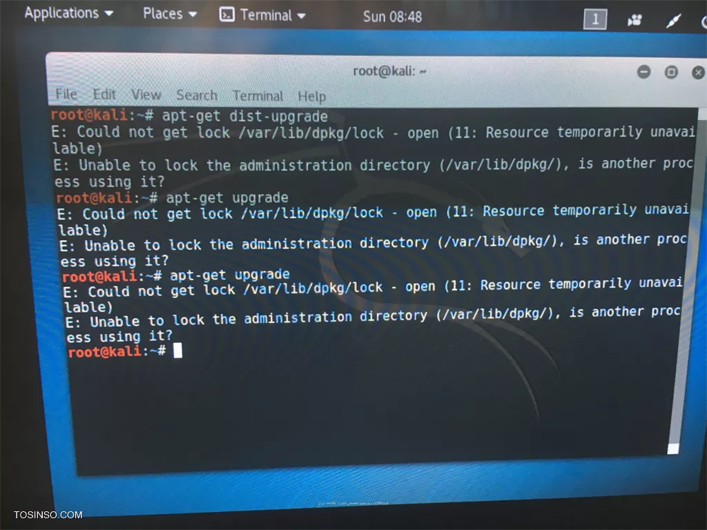

من بعد نصب کالی و بعد از انجام دستورات apt-get update و دستور apt-get upgrade وقتی دستور apt-get dist-upgrade میزنم انجاش نمیده ویه پیغام میده عکسش میذارم و دیگه دستور apt-get کار نمیکنه خواهش میکنم کمکم کنید ممنون

احتمالا زمانی که ریستارت کردین وسط نصب و یا آپدیت نرم افزار بوده و به خاطر همین این مشکل پیش اومده ...
دستور زیر رو وارد کنید احتمالا مشکلتون حل میشه ...
dpkg --configure -a

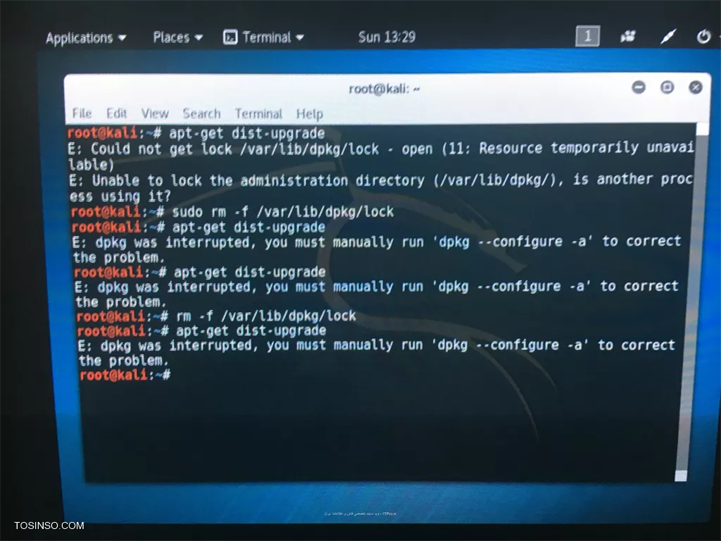

دستورى كه شما فرموديد زدم ولى اينبار يك پيغام ديگه بهم داد كه عكسش براتون ميذارم و البته يكبار كه reboot كردم كالى وقتى يوزرنيم و پسورد ميزنم دوباره برميگرده عقب و يوزرنيم و پسورد ميخواد پسورد هم مشكلى نداره درست هستش لطفا كمكم كنيد خيلى ممنون

سلام ....
این برای این هستش که یک پروسه دیگه داره نرم افزار نصب میکنه و یا آپدیت میکنه ...
وقتی نصب اون برنامه تموم بشه میتونید دستور خودتون رو اجرا کنید و یا اینکه میتونید دستور زیر رو وارد کنید و دستوری که میخواین رو اجرا کنین ...
sudo rm -f /var/lib/dpkg/lock

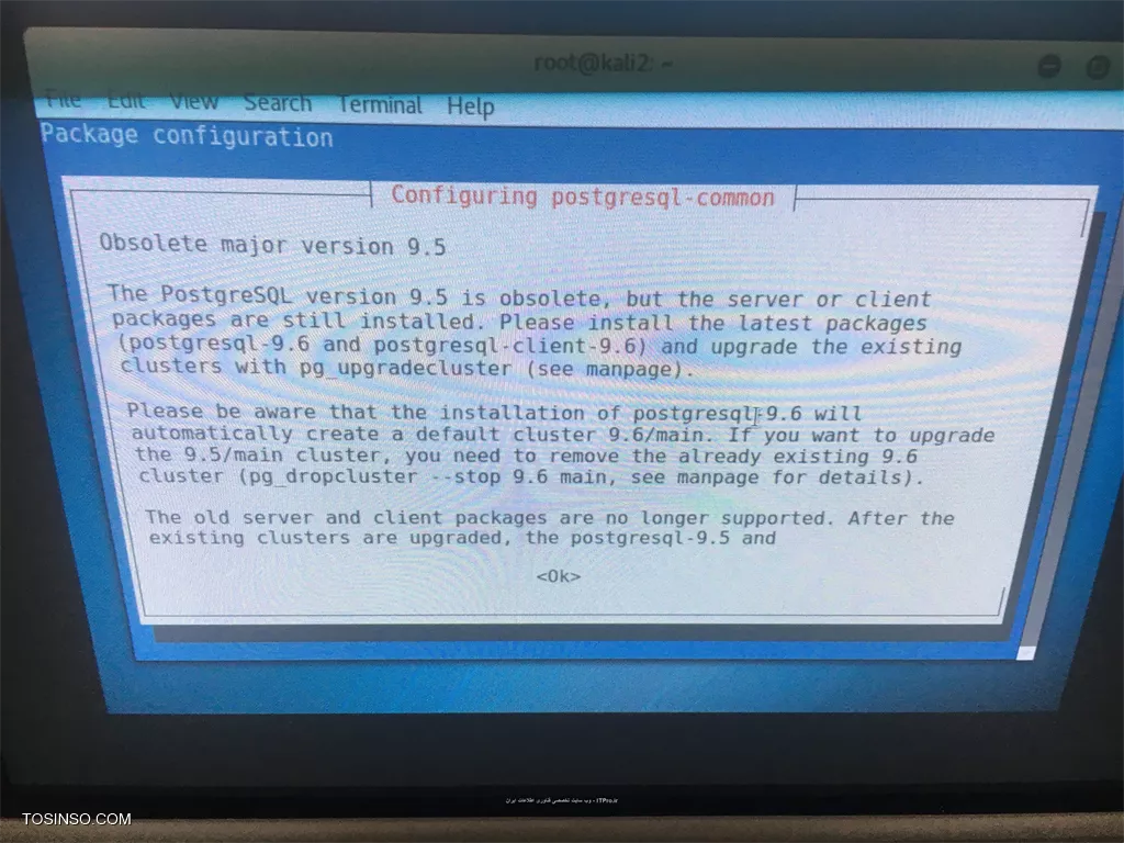

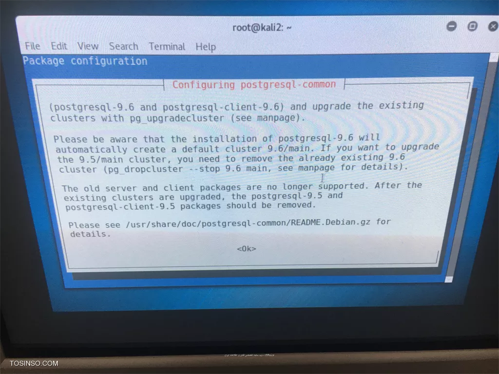

دوست عزیز اینجا باید کلید enter رو بزنید تا ادامه مراحلش انجام بشه ... ترمینال رو نبندین .... اگر enter رو زدین و اتفاقی نیفتاد یکبار کلید tab رو بزنید بعد دوباره enter رو بزنید تا ادامه مراحل انجام بشه ...
وقتی هم که دستور apt-get upgrade رو میزنید و این پیغام میاد یعنی مشکل خاصی وجود نداره و الان داره پکیج هاتون رو آپدیت میکنه ... فقط برای ادامه کار نباید ترمینال رو ببندین و باید ok رو بزنید تا ادامه مراحل انجام بشه .

البته وقتی کار دستور apt-get upgrade تموم میشه یک پیغام میاد که باید حتما ترمینال ببندم تا بره نمیدونم این پیغام ربطی به این مشکل داره یا نه عکسش میذارم براتون

پاسخ در 1395/08/10 توسط
نه دستور قبلی رو نمیخواد وارد کنید .. الان برای اینکه بتونید مشکل رو حل کنید دستور
dpkg --configure -a
رو وارد کنید .
