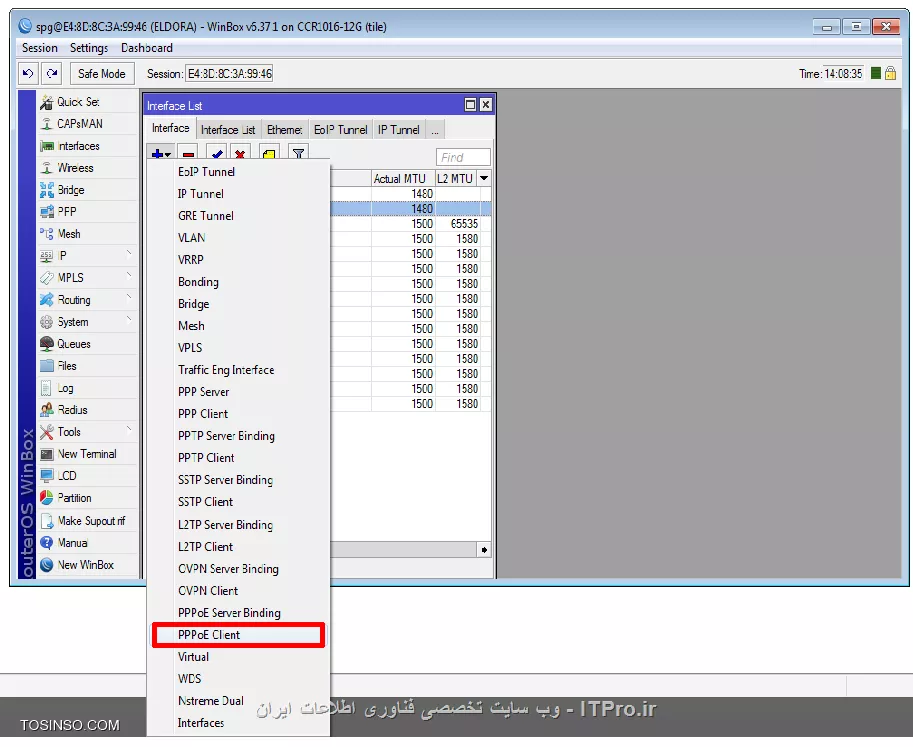

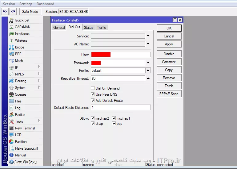

سلام . مودم در حالت Bridge باشه و سپس تنظیمات مانند عکس انجام دهید
pppoe client
dial out
در قسمت user و pass همونی که از ISP گرفتید وارد کنید .
پاسخ در 1395/09/14 توسط

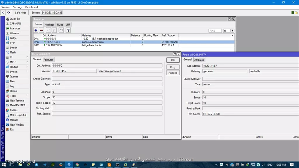

بازم شرمندم و معذرت میخوام. خب این آیپی 10.201.145.7 رو از کجا گرفته ؟! من این رنج آیپی ندارم اصلا !
این الان یک آیپی private هستش . این که متوجه نمیشم این آیپی private رو از کجا گرفته ؟! و چرا دیفالت روت رو به سمتش نوشته شده ؟
بازم ممنونم از شما :)
||http://network.tosinso.com/files/get/f355c643-065f-4bb0-985e-68e20fe43e79||
اوه، عذرخواهی میکنم. این دو تا روت رو منظورمه
||http://network.tosinso.com/files/get/784d2a63-854a-4380-acb4-49c4e1b87dfd||
منظورم از اینکه دو تا روت هستش اینه. الان چرا اینجوری روت نوشته شده ؟!
اگر یک دیفالت روت به پابلیک باشه مشکلی به وجود میاد ؟
مشکل وصل نشدن اینترنت هم حل شد. ممنونم :)

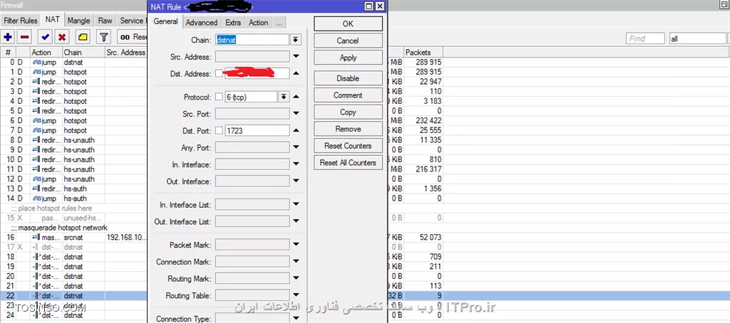

یک راه حل دیگه اینه که یوزر و پس روی همون مودم باشه و پورت 1723 رو از داخل مودم فوروارد کنید روی میکروتیک و جایی که قرمز کردم باید ipرو ست کنید...البته این واسه اینه که شما اگر از شبکه داخلی خواستین vpn بزنید به بیرون ،vpn به میکروتیک خودتون زده نشه.....
ip آدرس
مشکلی نیست اینها connected route هستن که برای هر اینترفیس توی روتر ها وجود دارن

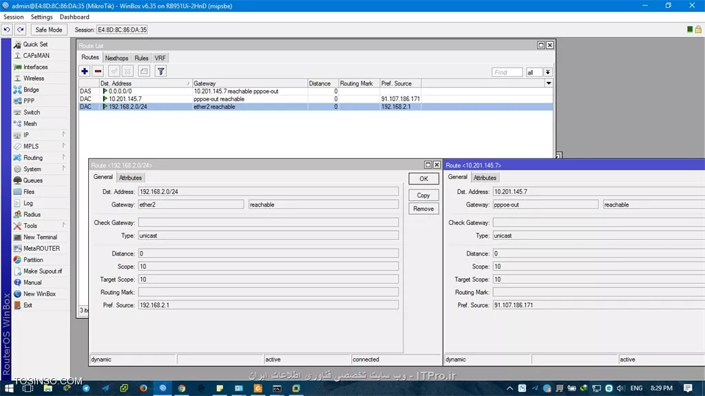

الان دو تا سوال در کانفیگ pppoe در داخل میکروتیک پیش اومد.
یکی اینکه وقتی به صورت pppoe کانفیگ کردم در Route دو تا خط اضافه شد.
یکیش به صورت دیفالت روت بود که مقصد یک آیپی private از رنج 10 بود و یک خط دیگه که هر چی برای این آیپی private اومد رو بفرست به آیپی پابلیک ! چرا این دو تا خط اینجوری نوشته شده ؟
و یک مشکل اینکه من وصل شدم با pppoe در ترمینال خود میکروتیک هم پینگ سایت و .. داشتم .
ADSL ---> Ether1
PC --->Ether2
یعنی اول دیفالت کانفیگ خود میکروتیک بود که من pppoe ایجاد کردم .
ولی از داخل pc به هیچ وجه نتونستم به اینترنت کانکت بشم ! ممنون میشم راهنمایی بفرمایید.
باز هم تشکر و سپاس فراوان از همگی :)
در رابطه با سوال دومتون باید ی nat masq ایجاد کنید که نت بشن درخواستای کاربراتون. ی عکس از route table بزارید تا بهتر بشه راهنمایی کرد
