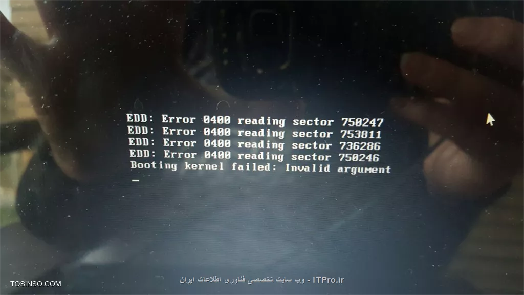

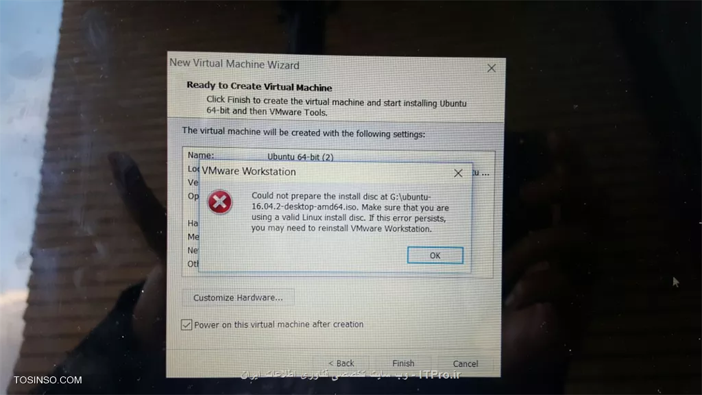

سلام دوستان،
برای استفاده از لینوکس اقدام به نصب مجازی این سیستم عامل بر روی vmware داشتم ولی با این دو error مواجه شدم. لطفا اگر تجربه مشابهی داشتید یا راهکار برای حل این موضوع راهنمایی کنید.

ضمنا نسخه ایمیج ابونتو 16 از سایت ابونتو دانلود شده تست

ابونتو بر روی ماشین مجازی نصب شده از طریق فایل ایمیج بدون dvd. چرا باید مشکل از dvd باشه؟

شما با يك فايل iso ديگه چك كنيد
پاسخ در 1396/01/24 توسط
اینطور که به نظر میرسه گویا فایل iso مشکل داره
یک فایل دیگه دانلود کنید و تست کنید
از الان هم این مژده رو بدم که بعد از نصب ubuntu در VMware ، سیستم عامل بالا نمیاد و ارور SMbus Controller not enable میده :-)
البته به راحتی این مشکل قابل حل میباشد اما گفتم که اگر به مشکل برخوردین نگران نشید :-)

No one و unity فایل از سایت ابونتو دانلود شده. ولی hash فایل بررسی نکردم! لطفا راهکار خطای smbus هم بفرمایید. ممنون
دوست عزیز خوب ممکنه فایل ISO شما Corrupt شده باشه ، همیشه بعد از دانلود Hash فایل رو بررسی کنید و البته همیشه از وب سایت اصلی دانلود کنید به سورس های ایرانی که برای دانلود قرار دادند توجه نکنید.
