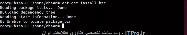

خطای unable to locate the package در apt-get ابزار bzr
سلام دوستان، من یه سیستم عامل Ubuntu دارم و هر کاری میکنم نمی تونم با استفاده از apt-get مثلا bzr رو دانلود و نصب کنم، اینترنت هم داره ماشین.

سلام،
دستورات زیر رو به ترتیب وارد کنید(با دسترسی root):
# apt-get update
# apt-get upgrade
احتمالا مشکل Repository دارید..

سلام به شما
دو تا احتمال وجود داره یکی این که اینترنت شما به گونه ای است که نمی تواند به repository های ubuntu دسترسی داشته باشد. یا این که repository مربوط به bzr در لیست سیستم شما نیست برای حل این مشکل اول کد زیر را بزنید
sudo apt-get update
دوباره سعی کنید که عمل نصب را انجام دهید. اگر باز هم نشد باید به دنبال repository مربوط به اون بگردید و پیداش کنید و به سیستم اضافه کنید و بعد از آن نصب کنید.

متاسفانه توی آپدیت کردن هم خطا داد. ابونتو من ورژن 14 است، به نظرتون جدیدترین نسخه رو دانلود کنم تاثیری داره؟
پاسخ در 1396/02/15 توسط
آره، متوجه شدم، توی فایل source.list یک سری آدرس های ir هست، این نسخه ubuntu مال گردو است و این repositoryهای خودشون رو گذاشتن، ir هستند. باید یک فایل repository استاندارد پیدا کنم و اونجا بذارم. می تونید اون فایلتون رو برام بفرستید؟
