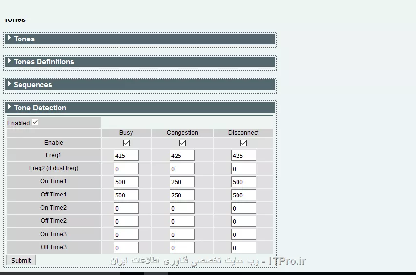

مهندس جان رو ایرانه ولی باز مشکل دارم
sangoman tones
این تصویر تنظیماته

دوست عزیز شما باید busy detect رو فعال کنید کارت دارید یا گتوی؟؟؟؟؟

دوست عزیز باید با نرم افزار cool edit ضبط کنید و tune منطقه رو در بیارید pv پیام بدید که ID بدم براتون اوکی کنم

مهندس جان تقریبا تنظیمات کامله ولی مشکل اینه درست کار نمیکنه
باید این مشکلش رفع بشه تابتونم روش کارای دیگ کنم خیلی اذیت میکنه

سعید جان گتوی سنگومان VEGA 50 دارم
از کجا باید تنظیمش کنم؟
